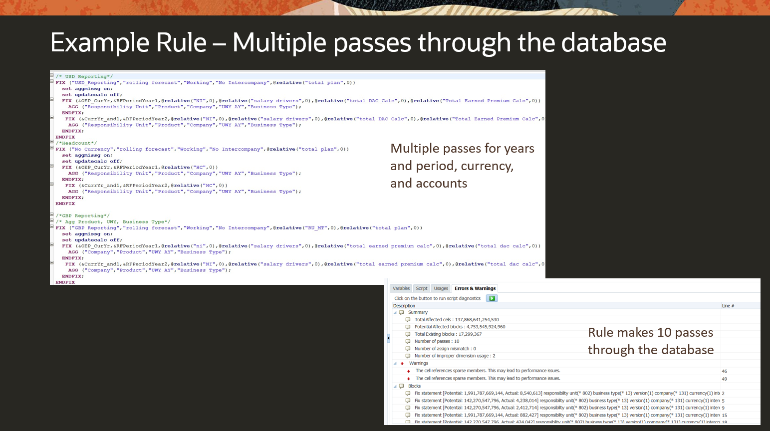

Exemple 1 : règle effectuant plusieurs passes via la base de données
La règle suivante effectue 10 passes via la base de données pour les années et la période, la devise et les comptes.
Exemple de règle : plusieurs passes via la base de données
