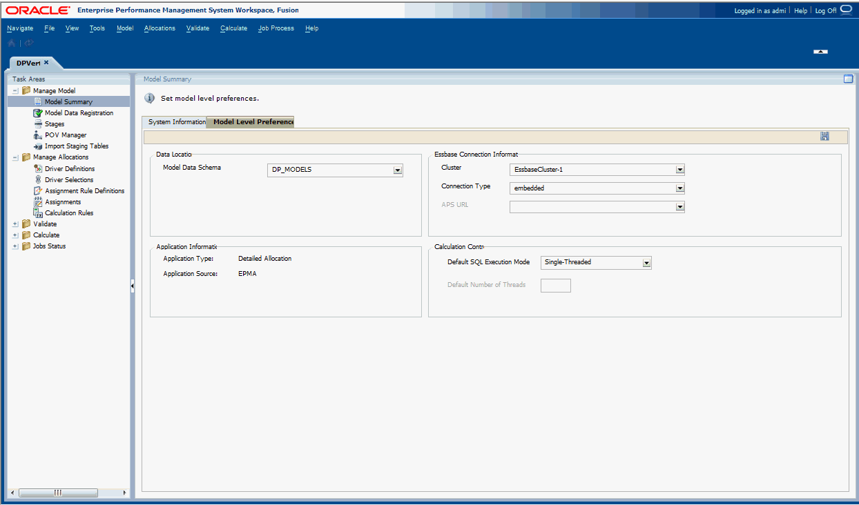

Selezione dello schema di dati del modello dettagliato
Utilizzare la scheda con le preferenze a livello di modello per selezionare lo schema di dati del modello da associare all'applicazione. È possibile customizzare l'applicazione per utilizzare le preferenze di visualizzazione. Le impostazioni sulla scheda della Preferenza a livello di modello si applicano a tutto il modello.
Nella scheda viene inoltre visualizzato il tipo di applicazione Oracle Hyperion Profitability and Cost Management Dettagliata.
Per l'impostazione delle preferenze a livello di modello:
  1. In Oracle Hyperion Enterprise Performance Management Workspace selezionare Naviga, quindi Applicazioni e Profitability e selezionare l'applicazione che si desidera visualizzare.
  2. In Aree task selezionare Gestisci modello, quindi Riepilogo modello e la scheda Preferenza a livello modello.
    La scheda Preferenza a livello modello della finestra Riepilogo modello viene utilizzata per selezionare lo schema dei dati del modello per l'applicazione di allocazione dettagliata.
  3. In Preferenze modello, nella scheda Preferenza a livello modello, selezionare lo Schema dati modello da utilizzare per l'applicazione Profitability and Cost Management dettagliata.
  4. In Informazioni sulla connessione a Essbase immettere le informazioni di connessione a Oracle Essbase per il modello. Le informazioni richieste sono descritte nella Tabella 17-2.

  5. In Informazioni applicazione sono visualizzati Tipo di applicazione e Origine applicazione.
    L'impostazione di Tipo di applicazione è Allocazione dettagliata, mentre l'impostazione di Origine applicazione è Gestita Nativa.
    Il tipo e l'origine dell'applicazione vengono selezionati quando si crea l'applicazione nella console delle applicazioni Profitability e non possono essere modificati.
  6. Solo per Oracle RDBMS: in Controllo calcolo selezionare Modalità esecuzione SQL predefinita e immettere un valore per Numero predefinito di thread. Le informazioni richieste per impostare i controlli di calcolo sono descritte nella Tabella 17-3. È possibile sostituire le impostazioni di questi campi durante l'impostazione della definizione della regola di calcolo.
