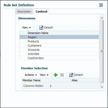

Nell'area Set di regole, selezionare un set di regole, quindi fare clic sulla scheda Contesto (Figura 10-5).
Figura 10-5 Area di definizione del contesto dei set di regole (Ledger gestionale)
Nella scheda Contesto (Figura 10-5), selezionare una dimensione applicabile a tutte le regole in quel set.
Nota:
Le dimensioni POV e qualsiasi dimensione definita nel contesto globale non sono disponibili per la selezione.

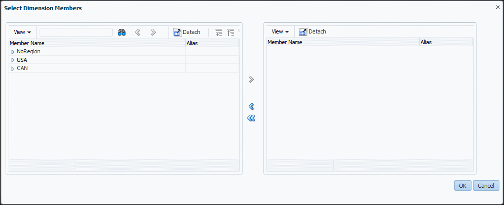

Nell'area Selezione membro, fare clic su
o selezionare Azioni, quindi selezionareAggiungi membro (Figura 10-6).
Figura 10-6 Finestra di dialogo Seleziona membri dimensione
Nella finestra di dialogo Seleziona membri dimensione, fare clic sul simbolo davanti ai membri elencati per aprire il relativo livello inferiore.
Selezionare i membri da applicare a tutte le regole, quindi utilizzare le frecce di controllo shuttle per spostarli nell'elenco di elementi selezionati a destra della finestra di dialogo Seleziona membri dimensione.
Al termine della definizione del contesto del set di regole, fare clic su OK, quindi su
(Salva).

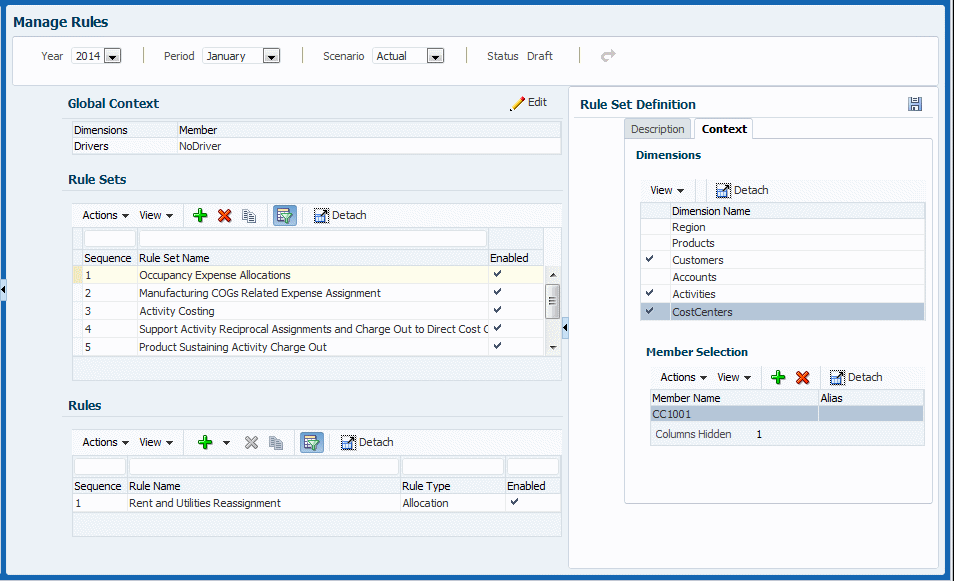

La Figura 10-7 indica che le dimensioni Customers, Activities e CostCenters sono state abilitare come contesti del set di regole per il set di regole Infrastructure Charges, numero di sequenza 1. Il membro selezionato per CostCenters è CC1001.
Figura 10-7 Contesto di esempio del set di regole di tipo Ledger gestionale definito per il set di regole Infrastructure Charges
