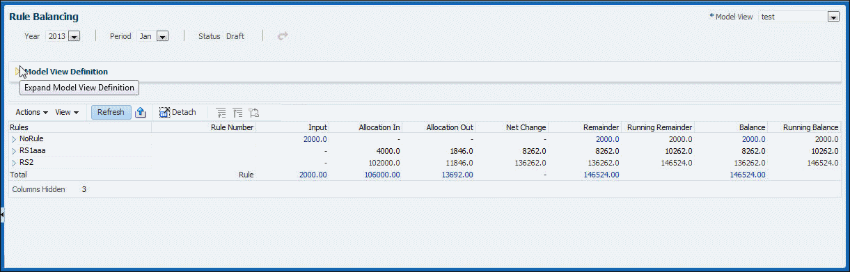

L'area task Bilanciamento regola consente di visualizzare l'impatto determinato dalle regole sulla sezione di database selezionata (Figura 11-4).
Figura 11-4 Schermata dell'area task Bilanciamento regola con dati
Il layout illustra la sequenza di serie di regole e di regole eseguite, i corrispondenti numeri di regola e l'impatto specifico di una regola visualizzata sulle colonne. Le colonne includono valori di input, addizioni e sottrazioni, totale corrente e saldi finali. Per impostazione predefinita, sono visualizzati i dati seguenti: i membri del POV modello selezionati nella barra del POV, il contesto globale del POV, i primi valori di tutte le altre dimensioni business e i membri di saldo e regola corrispondenti alle righe (regole) e alle colonne (saldi) visualizzate nella tabella. È possibile modificare questa vista creando viste modello di differenti sezioni di dati e, quindi, selezionarne una dall'elenco Vista modello, nella parte superiore dell'area task (Creazione e gestione delle viste modello di tipo Libro giornale gestione).
