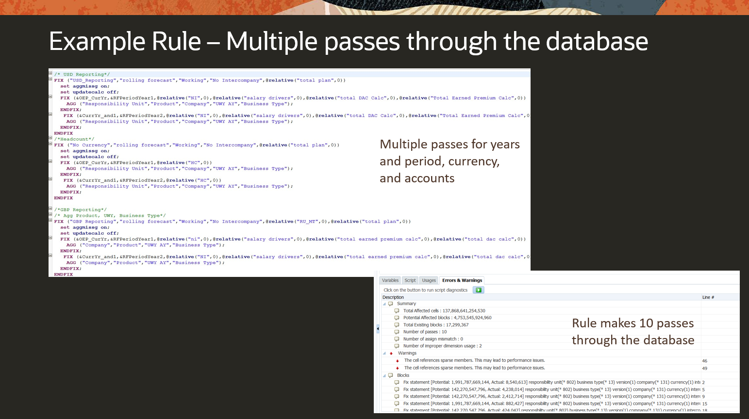

例1: データベースの複数のパス・スルーを作成するルール
次のルールは、年と期間、通貨および勘定科目に対して、データベースの10のパス・スルーを作成します。
ルール例 – データベースの複数のパス・スルー
