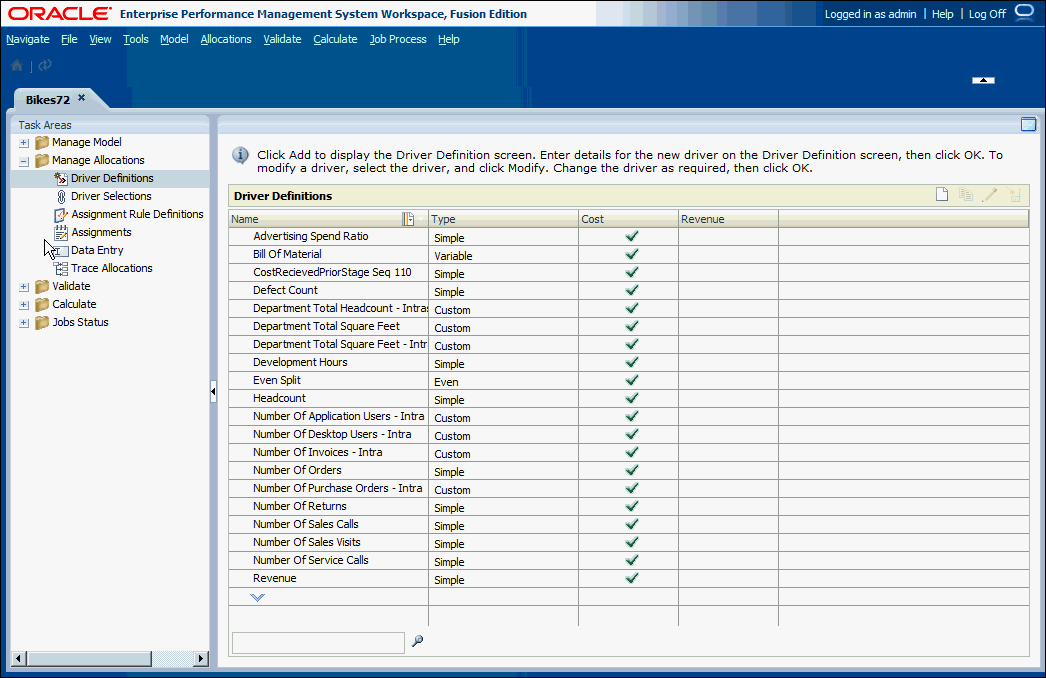

  1. 開いているモデルで、「タスク領域」から、「配賦の管理」、「ドライバ定義」の順に選択します。
    「ドライバ定義」画面が表示されます。
    「ドライバ定義」画面には、名前と各ドライバのタイプが表示されており、費用ドライバと収益ドライバのいずれであるか、またはその両方であるかが示されています。
  2. 「追加」 「追加」ボタン をクリックします。

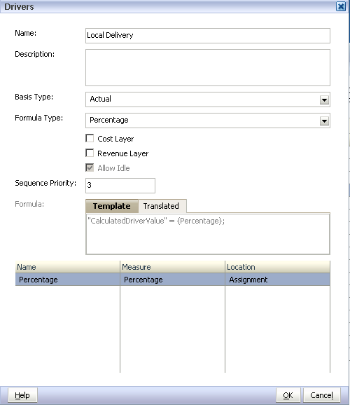

    ドライバの作成ダイアログ・ボックスを使用して、新しいドライバを作成します。
  3. 「名前」で、新しいドライバに一意の名前を入力します。
    /、+、@などの特殊文字や制限された文字をドライバ名に使用しないでください。インポート操作が失敗する原因になることがあります。最新の制限を表示するには、Oracle Essbaseデータベース管理者ガイドを参照してください。
    注意:
    インポートの失敗を避けるには、Oracle Essbaseデータベース管理者ガイドのOracle Essbase命名の制限に関する項を参照して最新の規則を確認することをお薦めします。
  4. オプション: 「説明」で、ドライバの目的に関する簡単な説明を入力します。
  5. ドライバの「基準タイプ」を選択します:
    • ソースのNetCostForAssignment値を使用して費用を下流に配賦するには、「実績」を選択します。
    • ソース交差のドライバにユーザー定義の標準レートを割り当てるには、「標準」を選択します。
      ドライバ基準タイプを参照してください。
  6. 「式のタイプ」から、このドライバの式のタイプを選択します:
    • 均等
    • 標準
    • パーセンテージ
    • 標準加重
    • 可変
    • 加重付き可変
    • 固定および可変
    • カスタム
    式のタイプによって、選択可能な変数が決まります。各ドライバ・タイプの説明は、標準Profitabilityモデルのドライバと式の定義を参照してください。
    定義済の式を選択すると、実際の式が「式」テキスト・ボックスの式テンプレート・タブに表示されます。各要素に使用可能なドライバ・メジャーが「変数の選択」に一覧表示されます。
    カスタム式を選択した場合は、「式」テキスト・ボックスが空になり、編集可能になります。
  7. ドライバを適用するレイヤーを選択します:
    • 費用レイヤー
    • 収益レイヤー
    • 費用レイヤーと収益レイヤーの両方
  8. オプション: 「アイドルを許可」を選択し、このドライバにアイドル費用または収益を許可します。標準基準ドライバが選択されている場合、このオプションは自動的にアクティブになります。
    計算後、この情報がIdleCostまたはIdleRevenueの下に報告されます。
  9. オプション: 「シーケンス優先度」で、ドライバのシーケンス優先度を入力します。
    デフォルトでは、100が表示されます。最も高い優先度は1です。優先度シーケンス・ドライバ を参照してください
  10. オプション: カスタム式の場合にのみ、ドライバ式で、ユーザー定義の式を入力します。
    カスタム式の変数に使用するメジャーは、Profitabilityアプリケーション・コンソールで定義済である必要があります。式エディタを使用する式の構築は、Oracle Essbaseデータベース管理者ガイドに概説されています。
  11. 式で使用される各変数に、次の値を選択します:
    • 「メジャー」で、式に使用するメジャーを選択します。
    • 「場所」で、モデル内のメジャーの場所を選択して、計算スクリプトが値を見つけることができるようにします:
      • グローバル - メジャー・データが現在のPOVメンバーで形成される交差から取得されます。その他すべてのディメンションのメンバーはNoMemberに設定されます。
      • 宛先 - メジャー・データが宛先の交差から取得されます。
      • ソース - メジャー・データがソースの交差から取得されます。
      • 割当 - メジャー・データが宛先ステージおよびソース・ステージの交差から取得されます。
  12. オプション: 「式」テキスト・ボックスで「換算済」を選択し、実際のメンバーを表示した状態で式を表示します。
    「変数の選択」で別のメンバーを選択すると、換算済の式の関連するメンバーも変更されます。
  13. 「OK」をクリックして、新しいドライバを保存します。
