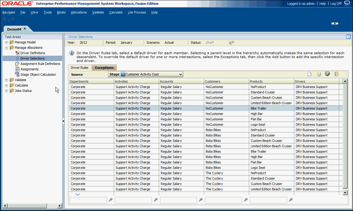

単一交差のドライバを選択するには:
  1. Oracle Hyperion Enterprise Performance Management Workspaceから、「ナビゲート」、「アプリケーション」、「Profitability」の順に選択し、表示するアプリケーションを選択します。
  2. 開いているモデルで、「タスク領域」から、「配賦の管理」、「ドライバの選択」の順に選択します。
  3. POVを選択し、「実行」 「実行」アイコン をクリックします。
  4. 「例外」タブを選択します。
    「ソース」の下に、ソース・ステージが表示されます。
    「例外」タブは、単一交差のドライバの選択に使用します。

  6. 「新規ドライバの例外の追加」 「新規ドライバの例外の追加」アイコン をクリックします。
    ドライバの「例外」ダイアログ・ボックスを使用して、特定の交差および例外のドライバを選択できます。
  7. 「例外」ダイアログ・ボックスに一覧表示された各ディメンションで、セレクタ 「選択」ボタン をクリックし、例外ドライバを適用する必要のある特定の交差のメンバーを選択します。共通メンバー・セレクタの使用を参照してください。
  8. 「ドライバ」で、交差の例外ドライバを選択します。
  9. 「OK」をクリックします。
