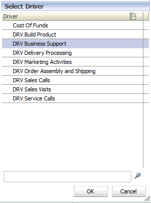

  6. 「ドライバ」で、セルをダブルクリックしてセレクタ 「選択」ボタン を表示するか、「追加」 「追加」アイコン をクリックして、共通メンバー・セレクタからディメンション・メンバーのドライバを選択し、「OK」をクリックします。共通メンバー・セレクタの使用を参照してください。
    ディメンションのドライバを選択します。
    ドライバが親に適用されると、同じドライバが自動的にすべての子孫に継承されます。

    3. 「ドライバ」で、セルをダブルクリックしてセレクタ 「選択」ボタン を表示するか、「追加」をクリックして、共通メンバー・セレクタから選択したディメンション・メンバーの代替ドライバを選択し、「OK」をクリックします。共通メンバー・セレクタの使用を参照してください。
    ドライバの選択が自動的に保存されます。
