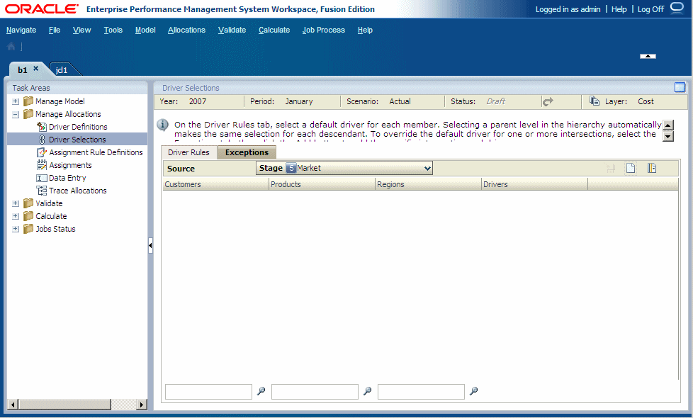

  1. 開いているモデルで、「タスク領域」から、「配賦の管理」、「ドライバの選択」の順に選択します。
  2. 「POV」および「レイヤー」を選択し、「実行」 「実行」アイコン をクリックします。
  3. 「例外」を選択します。
    「例外」タブは、単一交差のドライバの選択に使用します。
  4. 「ステージ」で、交差を含むモデル・ステージを選択します。

  6. 「追加」 「追加」アイコン をクリックします
    ドライバの「例外」ダイアログ・ボックスを使用して、特定の交差および例外のドライバを選択できます。
  7. 「例外」ダイアログ・ボックスに一覧表示された各ディメンションで、セレクタ 「選択」アイコン をクリックし、例外ドライバを適用する必要のある特定の交差に必要なメンバーを選択します。
    共通メンバー・セレクタの使用を参照してください。
  8. 交差のすべてのメンバーを選択したら、「OK」をクリックします。
  9. 「ドライバ」で、交差の例外ドライバを選択します。
  10. 「OK」をクリックします。
    ドライバの選択は自動的に保存され、表に表示されます。
