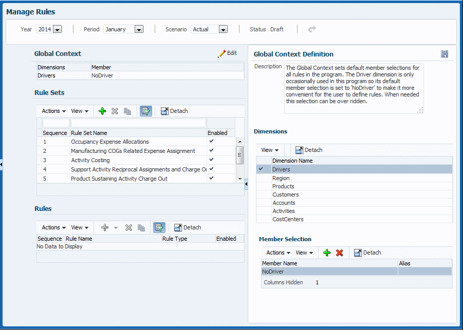

ここで、選択したディメンションとメンバーのすべての組合せが、選択したPOVに対して作成された新しいルールに適用されます。
図10-3に、そのPOVに対して作成されたすべてのルールについてNoDriverメンバーを「ドライバ」ディメンションに適用するグローバル・コンテキスト定義を示します。グローバル・コンテキストは、ルール・セットおよびルールが作成される前に定義されています。
図10-3 ドライバ・ディメンションのグローバル・コンテキスト
