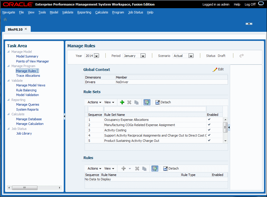

  1. 管理元帳モデルをデータとともに開きます。
  2. 「タスク領域」で、「プログラムの管理」グループの「ルールの管理」を選択します。
    「ルールの管理」コンテンツ領域が表示されます(図10-1)。
    図10-1 管理元帳モデルの「ルールの管理」コンテンツ領域
    「ルールの管理」コンテンツ領域で、POVの選択、グローバル・コンテキストの定義、ルール・セットの定義、ルールの定義を行うことができます。
