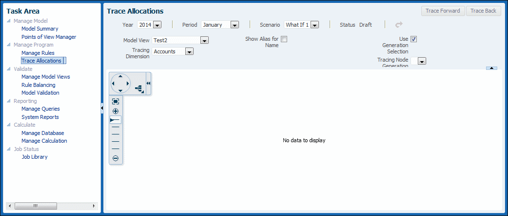

  1. 管理元帳Profitabilityモデルを開き、「プログラムの管理」タスク領域で「配賦のトレース」を選択します(図10-20)。
    図10-20 管理元帳の「配賦のトレース」タスク領域
    この画面で、「POV」、「モデル・ビュー」および「ディメンションをトレース中」を選択し、トレースを表示します。
