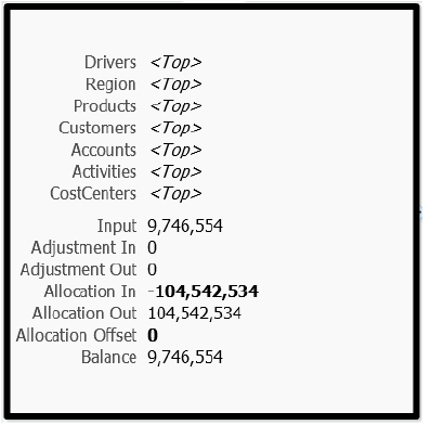

初めてトレースを実行する際には、フォーカル・ノードが表示されます(図10-21)。
図10-21 管理元帳配賦トレースのフォーカル・ノード
フル・サイズ(ズーム率100%)では、フォーカル・ノードには、モデル・ビュー、ディメンション・メンバー、残高、入力、調整範囲内、調整範囲外、配賦範囲内、配賦範囲外、配賦オフセット額が表示されます。
フォーカル・ノードの全体が表示されない場合は、ズーム/中央ツールを使用して動かすことができます。
中央の点をクリックすると、図が中央に表示されます。矢印をクリックすると、その方向に図の背景が動きます。つまり、図そのものは反対方向に動きます。
