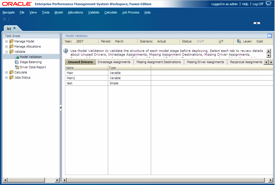

  1. 開いているモデルで、「タスク領域」から、「検証」、「モデル検証」の順に選択します。
    「モデル検証」画面が表示されます。
    モデル検証ウィンドウを使用して、アプリケーションのデプロイ前に、各モデル・ステージの構造を検証します。
  2. 検証するモデルのPOVを選択し、「実行」 「実行」ボタン をクリックします。
  3. 「レイヤー」から、検証プロセスを開始する費用レイヤーまたは収益レイヤーを選択します。
    検証が終了すると、画面が更新されて結果が表示されます。
  4. オプション: 「未使用のドライバ」タブを選択すると、モデルに含まれる未割当のドライバを確認できるため、これらのドライバを割当に含めるかどうかを決定します。
