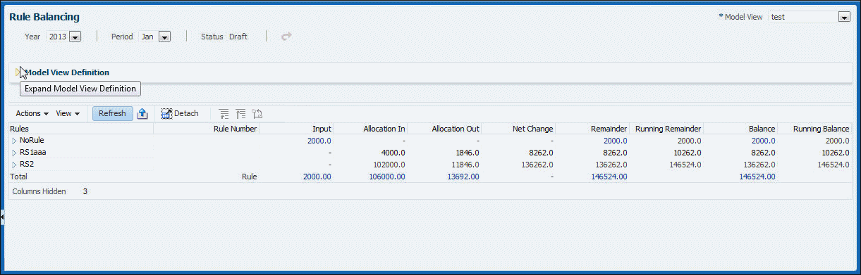

「ルール貸借一致」タスク領域には、データベースの選択したスライスに、すべてのルールがどのように影響するかが表示されます(図11-4)。
図11-4 データを含む「ルール貸借一致」タスク領域画面
データの列に、様々な会計ディメンションから入ってくる値と出ていく値が表示されます。
このレイアウトでは、実行されたルール・セットとルールのシーケンス、対応するルール番号、および複数の列に示されるルールの特定の影響が表示されます。列には、入力値、加算と減算、累計および最終残高が含まれます。デフォルトで表示されるデータは、POVバーで選択されたモデルPOVメンバー、POVのグローバル・コンテキスト、他のすべてのビジネス・ディメンションの最上位、残高、および表の行(ルール)と列(残高)に対応するルール・メンバーです。このビューは、異なるデータ・スライスを表示するモデル・ビューを作成し、タスク領域の上部にある「モデル・ビュー」リストから選択すると変更できます(管理元帳モデル・ビューの作成および管理)。
