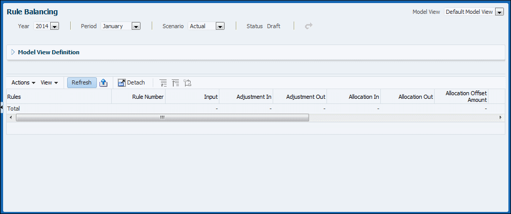

  1. 「タスク領域」で、「検証」、「ルール貸借一致」の順に選択します。
    「ルール貸借一致」タスク領域が表示されます(図11-3)。
    図11-3 管理元帳の「ルール貸借一致」画面
    管理元帳の「ルール貸借一致」画面には、POVメンバー、モデル・ビュー選択およびデータ列のためのボックスが含まれます。これらについてこの後の段落で説明します。
  2. 上部にあるリストからモデル・ビューを選択し、次にPOV (ここでは「年」、「期間」および「シナリオ」)を選択します。「リフレッシュ」をクリックします。
    列に適切な値が表示されます(図11-4)。
  3. データを確認し、「ルール貸借一致」タスク領域の表示およびルール貸借一致タスクの実行での説明に従って管理します。
