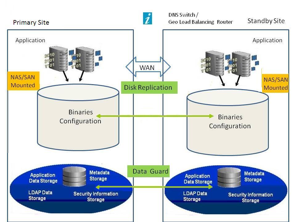

재해 복구 아키텍처
그림 9-1 EPM System 재해 복구 아키텍처
이 그림에서는 대칭 토폴로지를 사용하는 재해 복구 구성을 보여 줍니다.
주:
그림 9-1에 표시된 배포에서는 프로덕션 및 대기 사이트에서 동일한 수의 서버를 사용하는 대칭 토폴로지를 사용하지만, 프로덕션 사이트보다 대기 사이트에서 더 적은 서버를 사용하는 비대칭 토폴로지를 사용하는 배포도 가능합니다. 비대칭 토폴로지를 사용하는 배포의 경우 프로덕션 사이트의 각 논리 서버 클러스터에 대해 대기 사이트의 서버 하나가 필요합니다.
공유되거나 복제된 디스크를 사용하려면 여러 컴퓨터에 걸친 공통 공유가 필요합니다. 예를 들어 공유가 /user_projects/data 아래에 있을 수 있습니다.
