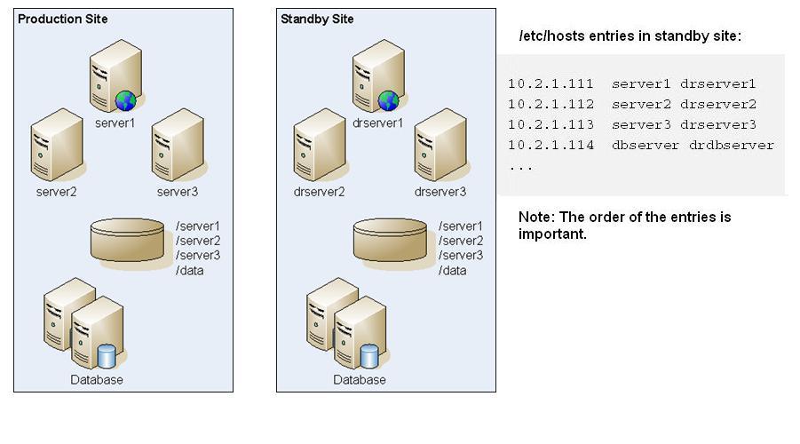

프로덕션 사이트와 대기 사이트 간에 호스트 이름이 달라야 하고 대기 사이트에 대한 별도의 DNS가 없는 경우 아래 표시된 대로 대기 사이트에서 프로덕션 사이트 서버의 별칭을 설정하면 기본 서버가 별칭의 첫 번째 항목이 됩니다.
그림 9-2 호스트 이름 별칭 설정
