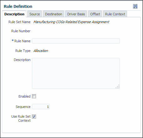

관리 원장 모델의 한 POV에 대해 할당 규칙을 정의하려면 다음을 수행합니다.
- 열린 관리 원장 모델에서 프로그램 관리 그룹의 규칙 관리를 선택합니다(관리 원장 규칙 관리 영역 정보).
- 규칙 관리 콘텐츠 영역(그림 10-2)에서 적합한 POV에 대해 연도 및 기간을 입력하고
(새로고침)을 누릅니다.
- 규칙 세트 영역에서 규칙 세트를 선택합니다.
- 다음 중 하나를 수행합니다.
- 규칙 이름을 입력합니다.
- 선택 사항: 설명 상자에서 규칙 세트에 대한 설명을 입력합니다.
- 선택 사항: 사용을 선택하여 계산이 수행될 때 규칙이 활성인지 나타냅니다.
- 순서 번호를 입력하여 규칙 세트 내에서 규칙이 실행되는 순서를 결정합니다.
해당 규칙 세트에 대해 병렬 계산이 사용 설정되어 있고 컴퓨터 하드웨어에서 지원하는 경우 순서 번호가 동일한 규칙은 동시에 실행됩니다.
- 규칙 세트 컨텍스트 사용이 선택되면 규칙 세트 컨텍스트가 정의되어 있는 경우 현재 규칙에 적용됩니다.
규칙 세트에 대해 글로벌 컨텍스트가 사용 설정되어 있으면 해당 규칙 세트에도 적용됩니다.
- 규칙 세트 정의가 완료되면 저장(
)을 누릅니다.
