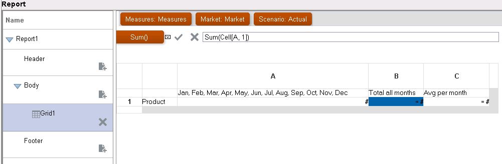

Figura 2-4 mostra o uso de fórmulas para resumir dados do ano.
Figura 2-4 Fórmula que Resume os Dados do Ano
O relatório resultante desta fórmula incluirá o seguinte:
Os números totais mensais da dimensão do "Produto"
Um total para todos os meses calculados usando a função Sum
Um valor médio por mês, calculado usando a função Avg
Para criar este exemplo usando o Oracle Hyperion Financial Reporting Web Studio:
Crie uma grade com "Produto " para a linha e "Ano" para a coluna.
Clique duas vezes em "Ano" para ativar a seleção de membros.
Coloque todos os doze meses no painel selecionado e remova "Ano".
Insira duas colunas de fórmula: uma para o "total anual" e outra para o "valor médio mensal".
Neste exemplo:
A primeira coluna da fórmula fora dos meses do membro "Ano" contém uma função Sum que soma os valores de cada mês. Como todos os meses estão definidos em uma célula, a referência é feita a esse local de célula.
A fórmula é:
Sum(Cell[A1])
A segunda coluna de fórmula calcula a média dos meses para o membro "Ano". Como existem 12 meses em um ano, a função Avg adiciona todos os totais mensais e divide o total geral por 12.
A fórmula é:
Average(Cell [A,1])
