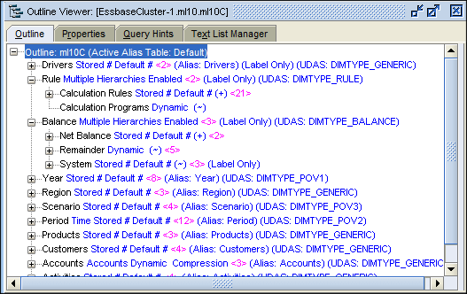

A Figura 8-1 mostra um exemplo do outline do Essbase de um banco de dados do Profitability Management Ledger, exibido no console do Essbase.
Figura 8-1 Outline do Essbase de um Banco de Dados do Management Ledger
