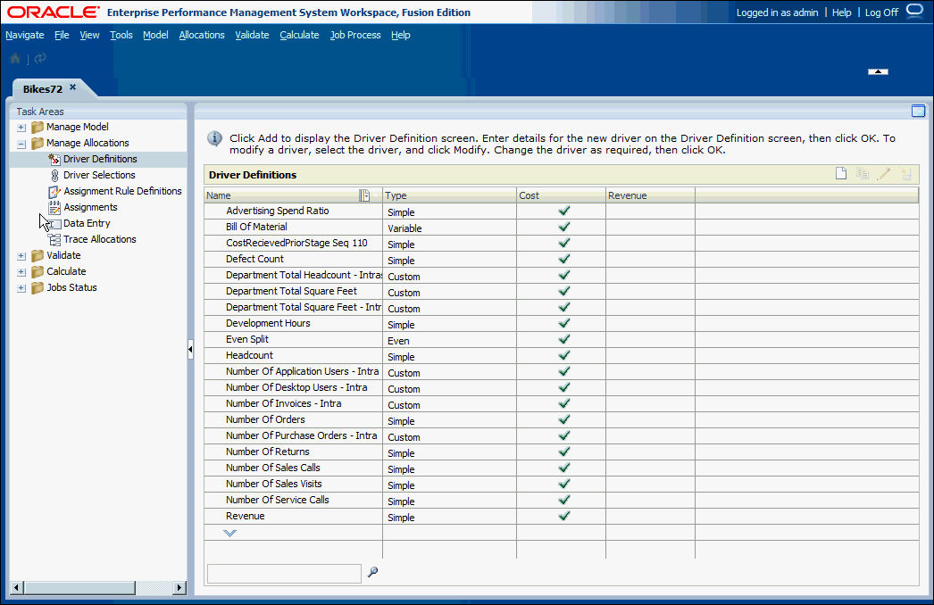

Para definir drivers:
Áreas de Tarefas, selecione Gerenciar Alocações e, em seguida, Definições de Drivers.
A tela Seleção de Driver é exibida.

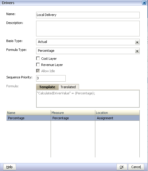

Não use caracteres restritos ou especiais, como símbolos /, + ou @ no nome do driver porque essa ação pode fazer com que operações de importação falhem. Consulte o Oracle Essbase Database Administrator's Guide para ver as restrições mais recentes.
Cuidado:
A Oracle sugere enfaticamente que você veja as convenções de nomenclatura do Oracle Essbase descritas no Oracle Essbase Database Administrator's Guide para exibir as restrições mais recentes e evitar falhas de importação.
Real – Para utilizar o valor "NetCostForAssignment" na origem para alocar os custos em um ponto posterior do processo.
Padrão—Para atribuir um padrão determinado pelo usuário para o driver na interseção de origem.
Consulte Tipos Base de Drivers.
Par
Simples
Porcentagem
Ponderado Simples
Variável
Variável Ponderada
Fixo e Variável
Personalizado
O tipo de fórmula determina que variáveis estão disponíveis para seleção. Para ver uma explicação de cada tipo de driver, consulte Definição de Drivers e Fórmulas para Modelos do Profitability Standard.
Se você selecionar uma fórmula predefinida, a fórmula real será exibida na guia Modelo da Fórmula da caixa de texto Fórmula. As medidas de driver que estão disponíveis para cada elemento são listadas na Seleção Variável.
Se você selecionar uma fórmula Personalizada, a caixa de texto Fórmula estará em branco e poderá ser editada.
Camada de Custo
Camada de Receita
Camadas Custo e Receita
Depois do cálculo, essa informação será relatada em "IdleCost" ou "IdleRevenue".
Por padrão, 100 é exibido. A prioridade mais alta é 1. Consulte Drivers Sequenciados por Prioridade
As medidas a serem usadas para variáveis de fórmula personalizada já devem estar definidas no Console de Aplicativos do Profitability. Construa a fórmula usando o Editor de Fórmula, conforme descrito no Oracle Essbase Database Administrator's Guide.
Em Medida, selecione a medida a ser usada para a fórmula.
Em Localização, selecione a localização da medida no modelo, de modo que o script de cálculo possa localizar os valores:
Global—Os dados de medida são recuperados da interseção formada pelos membros de PDV atuais. Os membros de todas as outras dimensões são definidos como NoMember.
Destino—Os dados de medida são recuperados da interseção do destino.
Origem — Os dados de medida são recuperados da interseção do estágio de origem.
Atribuição—Os dados de medida são recuperados da interseção do estágio de origem e de destino.
Se você selecionar membros alternativos em Seleção Variável, os membros associados serão alterados na fórmula Convertido.
O driver é adicionado à lista na tela Definições de Driver, mostrando o nome, tipo de fórmula, prioridade da sequência e camada.
