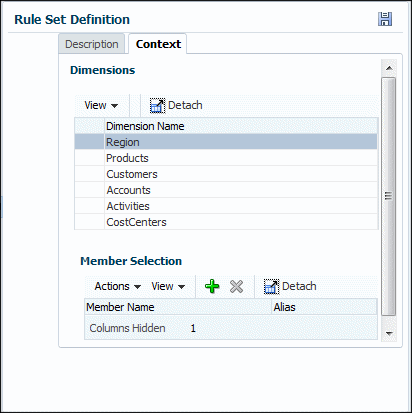

Na área Conjuntos de Regras, selecione um conjunto de regras e clique na guia Contexto(Figura 10-5).
Figura 10-5 Área de Definição de Contexto de Conjuntos de Regras do Management Ledger
Na guia Contexto (Figura 10-5), selecione uma dimensão que se aplique a todas as regras nesse conjunto de regras.
Nota:
As dimensões PDV e todas as dimensões definidas no contexto global não estão disponíveis para seleção.

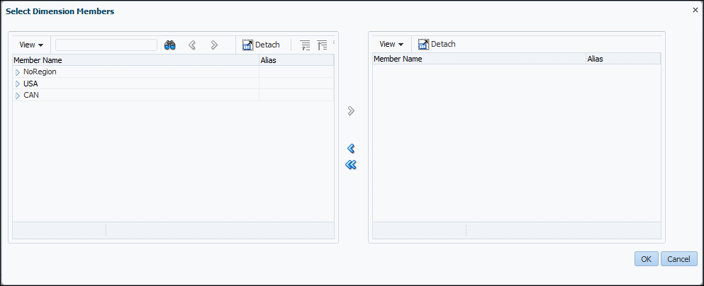

Na área Seleção de Membro, clique em
ou selecione Ações e, depois, selecione Adicionar Membro (Figura 10-6).
Figura 10-6 Caixa de Diálogo Selecionar Membros da Dimensão
Na caixa de diálogo Selecionar Membros de Dimensões, clique no símbolo na frente dos membros listados para abri-los no nível mais inferior.
Selecione membros para aplicar a todas as regras e use as setas de controle para movê-los para a lista selecionada no lado direito da caixa de diálogo Selecionar Membros de Dimensões.
Quando a definição do contexto do conjunto de regras tiver sido concluída, clique em OK e clique em
(Salvar).
Agora, todas as combinações dimensão-membro selecionadas serão aplicadas a novas regras criadas para o PDV selecionado.

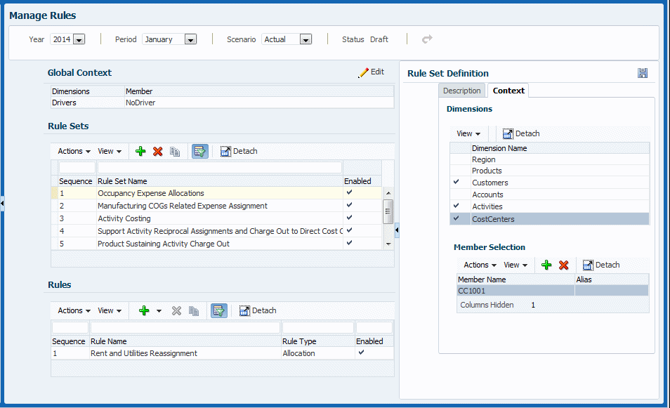

Figura 10-7 mostra que as dimensões Clientes, Atividades e CostCenters foram ativadas como contextos de conjuntos de regras para o conjunto de regras de Cobranças de Infraestrutura, número de sequência 1. O membro selecionado para Centros de Custo é CC1001.
Figura 10-7 Um Contexto de Conjunto de Regras de Exemplo do Management Ledger Definido para o Conjunto de Regras Cobranças de Infraestrutura
