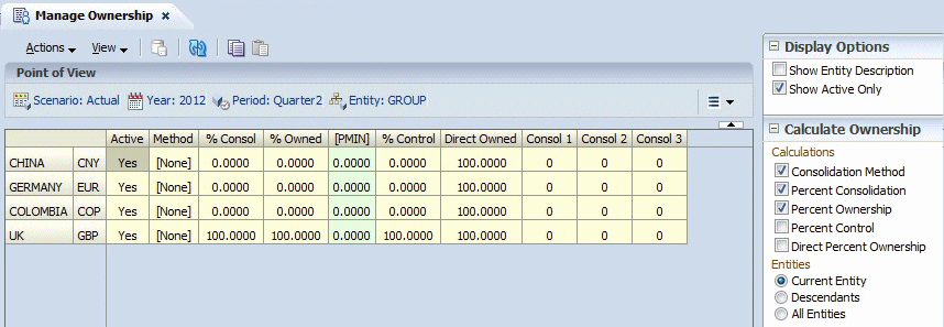

“管理所有权”网格根据层次显示实体列表。通过为部分实体所有权分配系统帐户(如所有权百分比(POWN 系统帐户)和合并百分比(PCON 系统帐户),可以在子代实体中定义父代实体的所有权。可以为实体输入股票值并指定合并方法。请参阅“输入所有权信息”。

下图显示了所有权网格示例。行根据视点中用作父实体的实体显示子实体列表。列显示了可以为其输入值的系统帐户。
图 7-1 管理所有权网格示例
