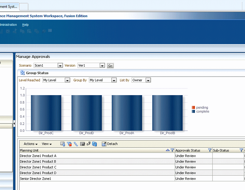

在本例中,假设用户以 Dir_prodA 身份登录,依次选择工具、管理审批、Scen1 和 Ver1,然后单击转到。然后用户依次选择查看和组状态。如“示例:审批仪表板和级别状态”中所示,用户 Dir_ProdA 选择我的级别时,该用户具有访问权限的所有规划单元都达到了此级别或更高级别,所以所有规划单元都显示为完成。如下图中所示,位于我的级别的四个规划单元也显示为完成。
该图形示例显示 Dir_ProdA 位于“我的级别”的四个规划单元显示为“完成”。

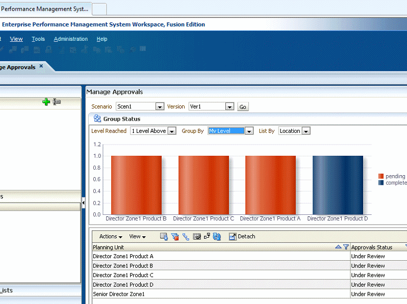

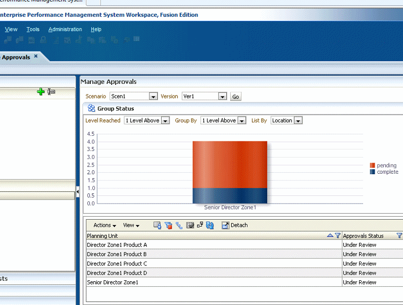

假设 Dir_ProdA 然后依次在达到的级别下拉列表中选择高 1 级,在分组依据下拉列表中选择我的级别,从列表依据下拉列表中选择位置。如下图中所示,图形显示高 1 级与 Location Senor Director Zone1 关联。有一个规划单元 Director Zone 1 Product D 已经达到了此级别。其他三个规划单元尚未达到此级别。有三个规划单元显示为挂起,一个规划单元显示为完成。
该示例显示有三个规划单元显示为“挂起”,一个规划单元显示为“完成”。
在本例中,假设用户在分组依据下拉列表中选择高 1 级。然后用户可单击图形的相应部分,查看在屏幕底部的表中显示的详细信息。请注意,分组依据和列表依据选择不会更改在达到的级别选项中显示的信息内容。通过在分组依据下拉列表中选择不同的选项,可以更改达到的级别下拉列表中的选定选项所显示的信息的表示形式。通过在列表依据下拉列表中选择不同的选项,可以更改图形的水平轴上的标签。
