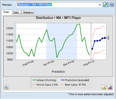

- 按一下未來資料序列以開始;可以按一下主預測行,也可以按一下其中一個界限,例如「最差案例」和「最佳案例」。
這將啟動圖表擷取器 (圖 2-4)。每個資料點會顯示一個 x,而該行的尾端會顯示一個三角形,即圖表擷取器。
根據預設,資料點會「解除鎖定」,並可均勻調整。
- 執行下列其中一項動作:
按照解除鎖定的第一個週期值,上移或下移圖表擷取器來平均增加或減少所有值 (圖 2-5)。
按一下某個預測資料點並移動,可只調整該值 (圖 2-6)。工具提示會指出哪個值已調整過及其如何變化。
按一下滑鼠右鍵,然後選取鎖定第一個週期,以保持第一個預測值固定不變。上移或下移圖表擷取器來平均增加或減少與第一個值相關的所有值 (圖 2-7)。
