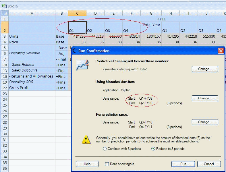

表單上的最低 Period 維度成員層級決定預測的時間資料粒度。也就是如果最低成員層級為「季度」(Qtr1、Qtr2 等等),則會在「季度」層級上擷取歷史資料,而且預測也會發生在「季度」層級。基於此原因,在表單上包含可能期間成員的最低層級,以便可使用最大量的歷史資料是相當重要的。
在圖 A-1中,「季度」是表單上出現的 Period 維度最低層級成員。您可以根據 "Q1" 名稱沒有 "+" 符號的情況來進行識別。如果有,表示表單中存在低層級成員 (例如月份),但是藉由收合欄可從檢視中隱藏。如果表單包含「月份」層級 (即使是隱藏狀態),則預測規劃會在「月份」層級上進行預測。為了判斷時間資料粒度,無論成員在表單上是隱藏或顯示狀態皆無所謂。
圖 A-1 時間資料粒度範例
