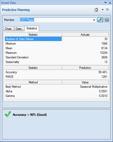

統計資料頁籤顯示用於產生預測之數種歷史資料的相關統計資料:值數目、最小值、平均值、最大值、標準差,以及季節性週期 (如果有的話) (圖 2-3)。
資料值的數目 — 資料範圍中歷史資料值的數目
最小值 — 日期範圍中的最小值
平均值 — 一組值的平均值,透過將值相加,並將總和除以值數目計算而得。
最大值 — 資料範圍中的最大值
標準差 — 分佈的變異數平方根,其中變異數從平均值測量值的差異程度
季節性 — 無論資料是否具備可偵測模式 (循環),如果有,則為該循環的時間期間
圖 2-3 預測規劃面板,統計資料頁籤
表格也顯示以下項目:
準確性值
目前的誤差測量用於選取最佳時間序列預測方法 (預設為均方根誤差,RMSE);請參閱時間序列預測誤差測量以取得清單。
最佳時間序列預測方法的名稱 (典型時間序列預測、ARIMA 時間序列預測方法)
該方法的參數 (典型非季節性預測方法參數、典型季節性預測方法參數)
如需預測準確性的詳細資訊,請參閱摘要區域。
