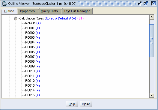

Rule 維度包含管理分類帳應用程式的計算規則定義。圖 8-2 顯示 Oracle Essbase 主控台中 Rule 維度的大綱。此圖說明「計算規則」成員
圖 8-2 管理分類帳規則維度大綱
根據預設,「計算規則」具有一個 NoRule 成員以及 1000 個規則 R000x (x 為 1 到 1000 的編號)。
