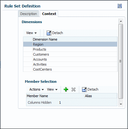

  3. 在規則集區域中選取規則集,然後按一下環境定義頁籤 (圖 10-5)。
    圖 10-5 管理分類帳規則集環境定義的定義區域
    依下列步驟所述,選取作為規則集預設值的維度和成員。
  4. 在環境定義頁籤 (圖 10-5) 中,選取一個套用至該規則集中所有規則的維度。

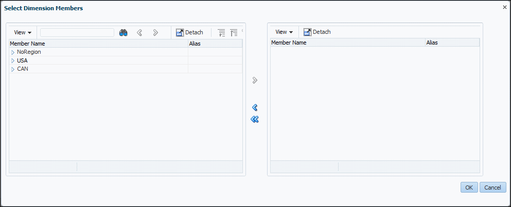

  5. 在成員選擇區域中,按一下 「新增成員」按鈕 或選取動作,然後選取新增成員 (圖 10-6)。
    圖 10-6 選取維度成員對話方塊
    您可以使用此對話方塊向下鑽研和選取成員,以指派給規則集中的所有規則。
  6. 在選取維度成員對話方塊中,按一下列出成員前方的符號以最低層級開啟該成員。
  7. 選取要套用至所有規則的成員,然後使用往返切換控制箭頭移至選取維度成員對話方塊右邊的所選清單中。

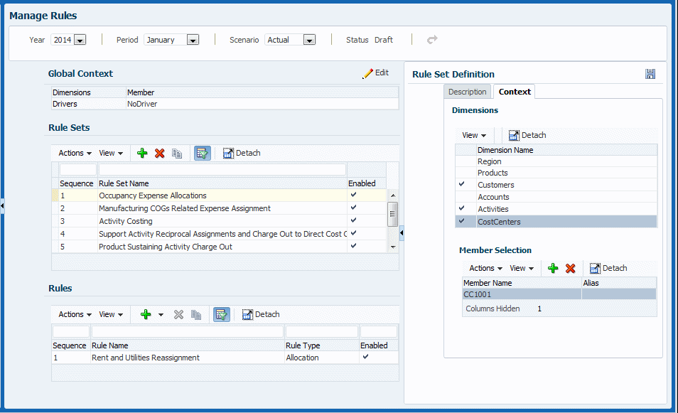

圖 10-7 顯示「基礎架構費用」規則集序號 1 已啟用 Customers、Activities 和 CostCenters 維度作為規則集環境定義。選取的 CostCenters 成員為 CC1001。
圖 10-7 為基礎架構費用規則集定義之管理分類帳規則集環境定義的範例
如前面所述,「基礎架構費用」規則集的規則集環境定義包含許多維度。
