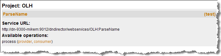

EDQサーバーに設定されているすべてのWebサービスは、使用する必要があるWSDLファイルにインテグレータが簡単にアクセスできるように、単一のページから表示できます。
サーバーですべてのWebサービスを表示する手順は、次のとおりです。
このページからは、WebサービスのサービスURLを表示したり、可能な操作(プロバイダとコンシューマ)に関して生成されたWSDLファイルを表示し、自動生成されたGUIを使用してWebサービスをテストすることができます(サービスが実行されている場合)。
サーバー上のWebサービスをテストするための個別のJavaアプリケーションは、ここにある「(test)」オプションによって起動されます。これには、Webサービスの応答時間をテストするためのオプションが含まれています。後続の「Webサービスのテスト」を参照してください。

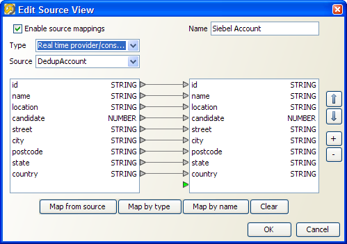

バッチ処理とリアルタイム処理を簡単に切り替える(たとえば、プロセスをテストするためにバッチ・モードに切り替える)ためには、データをビューから読み取るようにプロセスを構成し、ビュー・マッピングを変更してステージング・データ・ソース(スナップショットなど)とリアルタイム・プロバイダ(Webサービスなど)を切り替えると便利です。

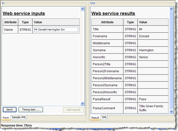

残りの画面には、「In」セクションと「Out」セクションが表示されます。ここでは、要求を設定して、Webサービスに送信し、応答を確認できます。たとえば、次のスクリーンショットは、プロセスを使用して単一の名前フィールドを複数の体系化された名前属性にパースする簡単なWebサービスを示しています。
要求に応答するためのサービスの応答時間は、ミリ秒で測定されることに注意してください。

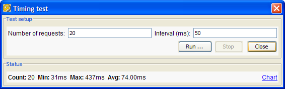

要求は必要に応じて複数回送信でき、応答の平均時間は図で示すことができます。これを実行するには、「Timing test...」ボタンをクリックして要求の送信回数を入力し、(必要に応じて)要求の送信間隔をミリ秒で入力します。次に、「Run...」ボタンをクリックして要求を送信します。「Status」セクションは、要求の送信に従って更新されます。

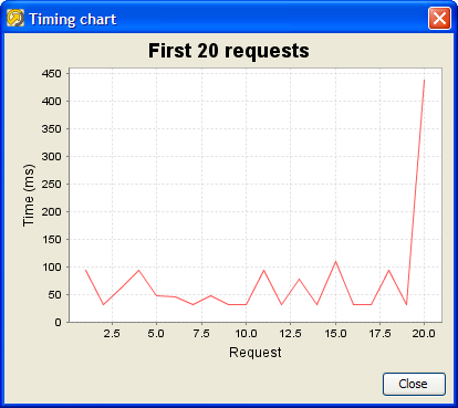

次に、「Chart」リンクをクリックして応答を示す図を生成すると、最も遅い応答と最も早い応答の発生時期を確認できます。
