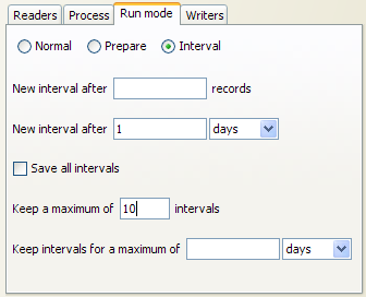

間隔モード
間隔モードでは、プロセスが長時間にわたって(または継続的に)実行される可能性がありますが、複数の間隔で処理から結果を書き込みます。レコードまたは時間のしきい値に達すると、1つの間隔が完了して新しい間隔が開始します。レコードと時間の両方のしきい値が指定された場合は、いずれか一方のしきい値に達したときに新しい間隔が開始されます。
間隔モード・プロセスは長時間の実行になる可能性があるため、結果の間隔数をどの程度保持するかを構成できることが重要です。これは、間隔の数または時間のいずれかで定義できます。
たとえば、継続的に実行されるリアルタイム応答プロセスに次のオプションを設定して、毎日新しい間隔を開始できます。
この場合、最大10間隔(または10日間の結果)が保持されます。
