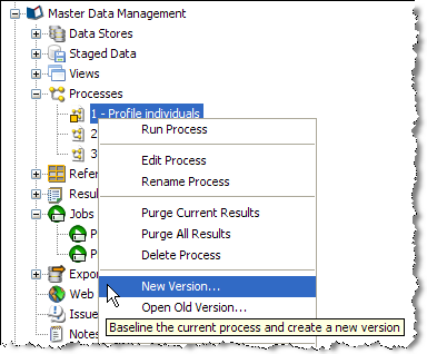

プロセスの新しいバージョンを作成するには、プロジェクト・ブラウザでプロセスを右クリックし、「New Version...」を選択します。
これにより、そのプロセスの保存ポイントが作成されます。この保存ポイントは、ユーザー、日時、およびダイアログ・ボックスに入力した保存ポイントに関するコメントとともにログに記録されます。次に例を示します。
