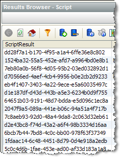

例1 - 一意の識別子を出力するスクリプト
次の例のスクリプトでは、基礎となるJava関数を使用して一意IDを生成します。このスクリプトが正しく機能する(一意のIDを生成する)のは、シングルスレッドで実行されているプロセス内のみであることに注意してください。新規プロセッサの作成時にこのスクリプトの部分を使用した場合は、プロセッサをシングルスレッドとしてのみ定義でき、これは、EDQサーバーが複数スレッド可能な場合でもシングルスレッドで実行されることを意味します。
output1 = java.util.UUID.randomUUID().toString()
この場合、入力属性はスクリプトで実際には使用されませんが、「Script」プロセッサを実行できるようにするには、「Script」プロセッサにダミー属性を入力する必要があります。
結果

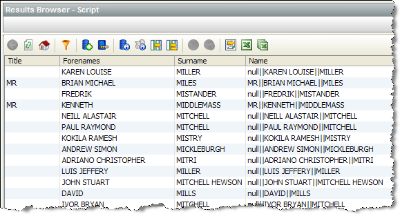

例2 - 連結
次の例のスクリプトでは、すべての入力属性が、各属性値が||で区切られて単一の出力値に連結されます。
var res = '';
for (var i = 0; i < input1.length; i++)
  { if (i > 0) res += '||';
     res += input1[i];
output1 = res;
結果
