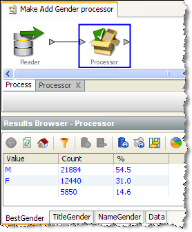

これらを単一のプロセッサにするには、キャンバスですべてを選択して右クリックし、「Make Processor」を選択します。
キャンバスに単一のプロセッサが即時に作成され、単一のプロセッサの動作を設定できるプロセッサ設計ビューが表示されます。

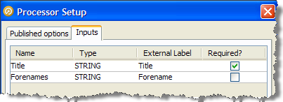

ただし、必要に応じて、プロセッサに必要な入力をプロセッサ設計ビューで変更または名称変更したり、入力をオプションにできます。これを実行するには、キャンバスの上部にある「Processor Setup」アイコンをクリックし、「Inputs」タブを選択します。
前述の場合、「Title」と「Forenames」はベース・プロセッサの構成で使用される異なる属性の名称であるため、この「Title」と「Forenames」の2つの入力属性が作成されます。
ユーザーは、ラベルの汎用性が高まるようにこれらの属性の一方の「External Label」を「Forenames」から「Forename」に変更し、「Forename」の入力をオプションにすることを選択します。
入力属性がオプションで、プロセッサのユーザーが属性をその入力属性にマップしないと、プロセッサの論理では属性値はNullとみなされます。

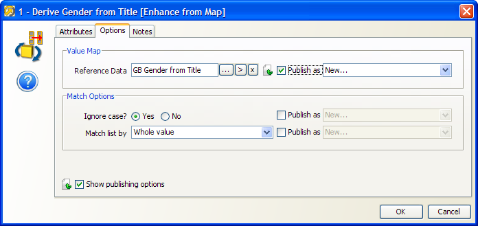

プロセッサ設計ページを使用して、作成しているプロセッサに対して表示(または公開)する必要がある各メンバー・プロセッサのオプションを選択できます。前述の例では、「Title」および「Forename」の値を「Gender」の値にマップするために、ユーザーが参照データに独自のセットを選択できるようにする必要があります(たとえば、プロセッサが新しい国のデータに使用される可能性があり、この場合は用意されている「Forename」から「Gender」へのマップが適切でなくなります)。
オプションを公開するには、プロセッサ設計ページでメンバー・プロセッサを開き、「Options」タブを選択し、ウィンドウの下部にある「Show publishing options」ボックスを選択します。
その後、公開するオプションを選択できます。オプションを公開しないと、オプションは構成済の値に設定され、新規プロセッサのユーザーはオプションを変更できません(プロセッサ定義を編集する権限がユーザーにない場合)。
オプションを公開するには2つの方法があります。
注意: 参照データを使用するオプションを公開しないと、参照データは新規プロセッサの構成の一部として内部的にパッケージ化されます。これは、プロセッサのエンド・ユーザーによって参照データ・セットが変更されないようにする場合に便利です。 |
この例では、最初のメンバー・プロセッサ(Derive Gender from Title)を開き、「Title」値から「Gender」値へのマッピングに使用される参照データ・セットを指定するオプションを(新規として)公開することを選択します。
前述の例で、「Match Options」が表示オプションとして公開されていないことに注意してください(これは、プロセッサのユーザーがこれらを変更できないことを意味します)。

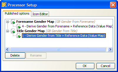

次に、同様のプロセスに従って4番目のプロセッサ(Derive Gender from Forename)で、「Forename」値から「Gender」値へのマッピングに使用される参照データ・セットを指定するオプションを公開します。
公開するオプションを選択した後は、新規プロセッサでのラベルの指定方法を選択できます。
これを実行するには、キャンバスの上部にある「Processor Setup」ボタンをクリックし、オプションの名称を変更します。たとえば、前述の公開した2つのオプションに「Title Gender Map」および「Forename Gender Map」のラベルを指定できます。

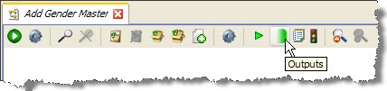

新規プロセッサの出力属性は、メンバー・プロセッサのいずれか1つ(のみ)の出力属性に設定されます。
デフォルトでは、作成されるプロセッサの出力属性には、一連の中で最後のメンバー・プロセッサの出力属性が使用されます。出力属性に別のメンバー・プロセッサを使用するには、そのプロセッサをクリックして、ツールバーの「Outputs」アイコンを選択します。
「Outputs」に使用されたメンバー・プロセッサは、出力側が緑色の陰影付きで表示されます。

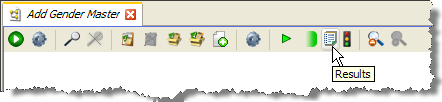

新規プロセッサの結果ビューは、メンバー・プロセッサのいずれか1つ(のみ)の結果ビューに設定されます。
デフォルトでは、作成されるプロセッサの結果には、一連の中で最後のメンバー・プロセッサの結果ビューが使用されます。結果ビューに別のメンバー・プロセッサを使用するには、そのプロセッサをクリックして、ツールバーの「Results」アイコンを選択します。
「Results」に使用されたメンバー・プロセッサには、「Results」アイコンが重なって表示されるようになります。
場合によっては、結果ビューを提供する目的でメンバー・プロセッサを特別に追加する必要があります。この例では、新規プロセッサのユーザーが「Add Gender」プロセッサの実行内容の明細を確認できるように、3つの出力属性(TitleGender、ForenameGenderおよびBestGender)の「Frequency Profiler」を追加する必要があります。これを実行するには、「Frequency Profiler」をプロセッサ設計ビューに追加し、3つの属性を入力として選択し、このプロファイラを結果プロセッサとして選択して実行します。
プロセッサ・デザイナ・ビューを終了すると、「Frequency Profiler」の結果が新規プロセッサの結果として使用され、表示されます。

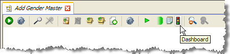

新規プロセッサのダッシュボード公開オプションは、メンバー・プロセッサのいずれか1つ(のみ)の公開オプションに設定されます。
新規プロセッサからの結果をダッシュボードに公開する必要がある場合は、監査プロセッサをメンバー・プロセッサの1つとして確保する必要があります。
メンバー・プロセッサをダッシュボード・プロセッサとして選択するには、そのプロセッサをクリックして、ツールバーの「Dashboard」アイコンを選択します。
そのプロセッサには、ダッシュボード・プロセッサであることを示す信号機アイコンが表示されます。
