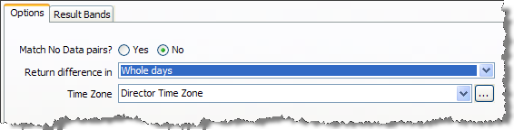

この例では、時系列データに対して「Date Difference」を使用して、相互に30日以内のすべてのレコードを照合します。
オプションは次のように設定します。

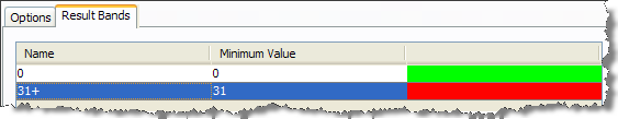

次の結果バンドを使用すると、一致ルールで日付差異が0から30日以内の一致を検索できます。
