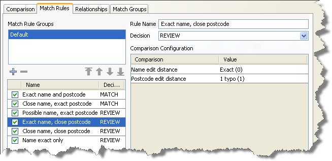

たとえば、「Name」および「Post Code」識別子を使用して顧客を照合する場合は、次のようなマッチ・ルールの初期セットを設定できます。
最初のルール(完全一致)では、「Name」および「Postcode」識別子の両方が完全にマッチするレコードが照合されます。これらの値のペアは自動的にマッチとみなされます。
強調表示されている4番目のルール(「Exact name, close postcode」)では、「Name」が完全にマッチし、「Postcode」が文字編集距離1でマッチするレコードのペアが照合されます。この場合、このルールによってマッチしたレコードのペアは、マッチかどうかを判断するためにレビューされます。

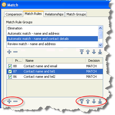

マッチ・ルールは、マッチ・ルール・リストの下部にあるボタンを使用して管理します。
ルールは、プラス記号を使用して追加し、マイナス記号を使用して削除します。リスト内の位置は、右側の矢印ボタンを使用して調整します。

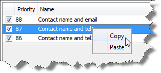

また、既存のルールと一部のみ異なる新しいルールを作成する場合などは、右側で他のルールをコピーして貼り付け、その構成に小さい変更を加えることによって新しいルールを作成すると大変便利です。標準的なキーボード・ショートカット([Ctrl]+[C]および[Ctrl]+[V])を使用でき、右クリック・メニューも使用できます。
貼り付けたルールは、下のルールの直下に追加されます。その後は、ルール名の編集、構成の変更、およびルール表内の適切な位置への移動を実行できます。
ルールは、マッチ・ルール・グループ間でコピーして貼り付けることができます。

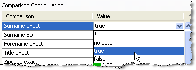

構成された各比較に対して、マッチ・ルールの比較結果を選択できます。比較ごとに結果が異なるため、比較に対して可能な結果も異なります。たとえば、「Exact String Match」比較では、次のいずれかの結果が返されます。
マッチ・ルール内の比較の結果を選択するときは、前述のいずれかの結果を選択するか、またはすべての結果を意味する「*」を選択できます。

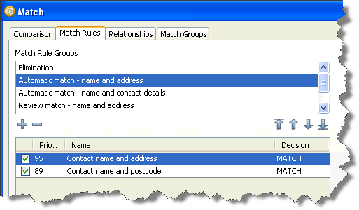

マッチ・ルールは複数のグループにまとめられます。各マッチ・ルール・グループは、類似する機能を実行する一連のマッチ・ルールで構成されます。マッチ・ルール・グループ内のマッチ・ルールは1つの単位として管理でき、単位には次の操作が含まれます。
判定表内では、マッチ・ルール・グループ内のルールが連続して表示されます。つまり、特定グループのルールの間に、そのグループに含まれないルールが割り込むことはできません。次のスクリーンショットは、マッチ・ルール・グループを使用して構成したマッチ・プロセッサの例を示しています。
表示されているマッチ・ルールは、選択したグループに関連付けられているルールです。

マッチ・ルール・グループは、マッチ・ルール自体と同様の方法で管理されます。マッチ・ルール・グループを追加、削除および順序変更するには、ここでも、リストの下にあるボタンを使用します。

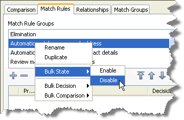

マッチ・ルール・グループの右クリック・メニューを使用すると、グループ内のルールを一括変更できます。
この例では、選択したグループ内の全ルールが無効化されます。このメカニズムによって、グループ内の全ルールのマッチ判定を変更したり、グループ内の全ルールに同じ比較を適用することができます。

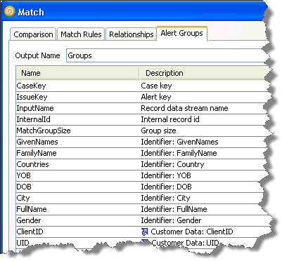

アラート・グループ出力は、出力属性のデフォルト・セット、および出力グループのデフォルト選択を使用して事前に構成されています。このデフォルト構成は「Match processor」ダイアログの「Alert Groups」タブで変更できます。
アラート・グループ・データに出力される属性は、「configuration」ダイアログの左側にリストされます。
アラート・グループにはマッチ・プロセスに入力された作業レコードが含まれ、アラート・キーによって複数のグループに編成されます。
注意: 参照データ・ストリームからのレコードは、作業レコードに関連付けられている場合のみアラート・グループに含まれます。 |
画面の左側に示すように、デフォルト・フォーマットには次の属性がデフォルトで含まれます。
