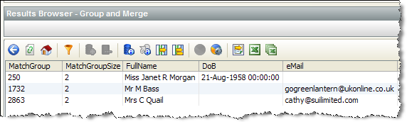

この例では、「Group and Merge」を使用して、氏名、生年月日およびEメール・アドレスが同一のすべてのレコードをグループ化してマージします。
「Groups」ビュー
このケースでは、2レコードのグループが3つ作成されてマージされます。
2レコードの3つのグループをドリルダウンすると、各グループのマージ済レコードが表示されます。
