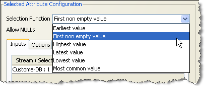

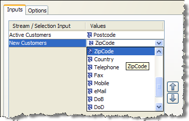

さらに、新しいマージ済出力属性を作成(つまり、マッチ・グループのレコードからデータをマージ)する手順は、次のとおりです。
使用可能な入力の数は、マッチ・プロセッサに入力されるソース・データ・ストリームの数に応じて異なることに注意してください。出力セレクタには、特定の追加入力が必要な場合があります。たとえば、「Earliest Value」および「Latest Value」セレクタには、値の選択元になる最早レコードまたは最新レコードの選択で使用する日付属性が必要です。
より複雑なルールを使用して出力のデータを選択する場合は、使用可能なセットに独自の出力セレクタを追加できます。「EDQでのマッチの拡張」を参照してください。
