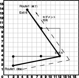

次の例では、7.7項の図7-20に示す道路を簡略化します。しきい値(6)は入力ジオメトリに対して十分に大きいため、結果のLRS線ストリングには、開始点、終了点および (12, 4,12) の3つの点のみが含まれます。このファンクションは2次元のみを考慮するため、戻されるジオメトリのメジャー値は無効になります。

図32-1に、この例の結果を示します。図32-1では、黒い太実線が結果のジオメトリを示し、開始点と終了点の間の薄い色の細実線が入力ジオメトリを示しています。また、終端に矢印の付いた細い破線は、セグメントの方向を示しています。
図32-1 ジオメトリの簡略化
図32-1の説明が続きます。
図32-1「ジオメトリの簡略化」の説明
