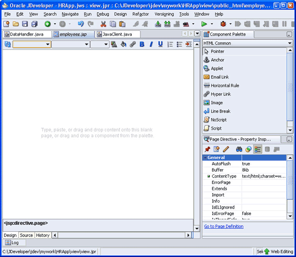

JSPページへの静的コンテンツの追加
JDeveloperには、JSP/HTMLビジュアル・エディタの右側に、コンポーネント・パレットとプロパティ・インスペクタがあります。ページの一番下にある「設計」タブの隣の「ソース」タブをクリックして、JSPソース・エディタを使用することもできます。コンポーネント・パレットではコンポーネントをページに追加でき、プロパティ・インスペクタではコンポーネントのプロパティを設定できます。図4-2に、ビジュアル・エディタの空白ページを示します。
図4-2    JDeveloperのビジュアル・ソース・エディタでのJSPページへのコンテンツの追加
画像の説明
次の手順では、employees.jspページにテキストを追加する方法について説明します。ビジュアル・エディタを使用してJSPを変更します。ビジュアル・エディタはWYSIWYGエディタのようなものであり、これを使用してコンテンツを変更できます。

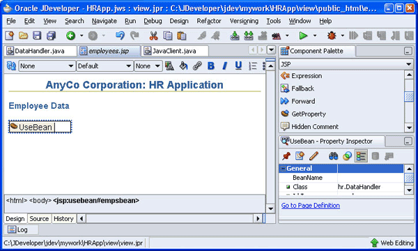

DataHandlerクラスを初期化するJSP useBeanタグの追加
jsp:useBeanタグによって、ページで実行されるメソッドを保持するクラスが識別および初期化されます。jsp:useBeanタグを追加するには、次の手順を実行します。
  1. ビジュアル・エディタでemployees.jspを開きます。
  2. コンポーネント・パレットで、コンポーネントの「JSP」セットを選択します。リストをスクロールして、「UseBean」を選択します。次に、それをJSPページの見出しの下にドラッグ・アンド・ドロップします。
  3. 「UseBeanの挿入」ダイアログ・ボックスで、empsbeanを「ID」として入力し、「クラス」にはhr.DataHandlerクラスを参照して選択します。「有効範囲」を「セッション」に設定し、「タイプ」および「Bean名」フィールドは空白のままにします。
  4. 「OK」をクリックして、ページにタグを作成します。
図4-4に、employees.jspページでのuseBeanタグの表示を示します。

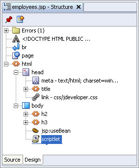

  3. ビジュアル・エディタの一番下にある「ソース」タブを選択して、ページに対してこれまでに作成されたコードを表示します。ResultSetの下の波線は、コードにエラーがあることを示しています。
  4. 左側の構造ウィンドウでも、ページにエラーがあることを示しています。ウィンドウの一番上にスクロールし、「JSPエラー」ノードを開きます。図4-6に、コードのエラーが構造ウィンドウにどのように表示されるかを示します。
    図4-6    構造ウィンドウでのエラーの表示
    画像の説明

  8. 「ソース」タブで、import文がページのコードに追加されているかどうかを確認します。構造ウィンドウのリストからエラーが消えています。次の項に進む前に、「設計」タブを選択してこのページの設計ビューに戻ります。

  1. employees.jspページがビジュアル・エディタに表示されている状態で、カーソルをuseBeanタグとスクリプトレットの間に置きます。

  1. ビジュアル・エディタでemployees.jspファイルを開きます。
  2. ページのスクリプトレット・タグ(表内ではありません)をダブルクリックして、「プロパティ」ダイアログ・ボックスを開きます。次のようにコードを変更します。

次の手順では、login_action.jspページを作成します。これは、ログイン操作を処理する非表示のページです。
  1. JSPページを作成し、login_action.jspという名前を付けます。JSPページのすべてのデフォルト設定をそのまま使用します。
  2. login_action.jspがビジュアル・エディタで開かれている状態で、コンポーネント・パレットの「JSP」ページから、Page Directiveコンポーネントをページにドラッグします。「Page Directiveの挿入」ダイアログ・ボックスの「インポート」フィールドで、java.sql.ResultSetをインポートするために参照します。「OK」をクリックします。
  3. jsp:usebeanタグをページにドラッグします。empsbeanをIDとして入力し、hr.DataHandlerをクラスとして参照して選択します。「有効範囲」を「セッション」に設定し、「OK」をクリックします。
