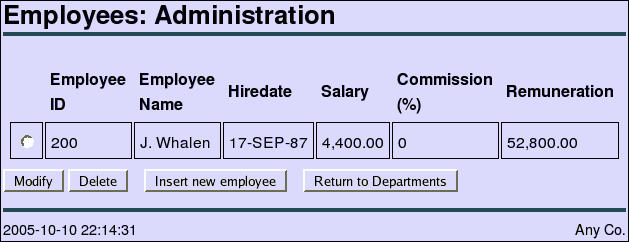

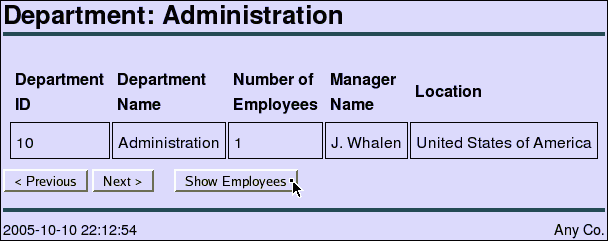

  10. 「Departments」ページで、「Show Employees」をクリックします。
    画像の説明
    「Employees」ページで、従業員の報酬が最後の列に表示されます。
    画像の説明

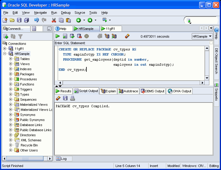

  2. SQLワークシートまたはSQL*Plusを開き、次のテキストを入力してPL/SQLパッケージcv_typesを作成します。
    CREATE OR REPLACE PACKAGE cv_types AS
      TYPE empinfotyp IS REF CURSOR;
      PROCEDURE get_employees(deptid in number,
                              employees in out empinfotyp);
    END cv_types;
    「Run」をクリックします。

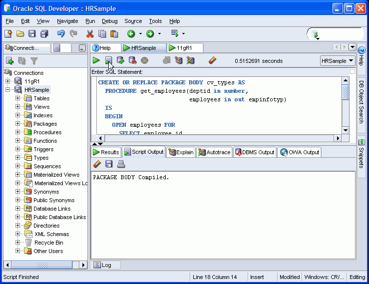

  3. SQLワークシートで、次のテキストを入力してPL/SQLパッケージ本体cv_typesを作成します。
    CREATE OR REPLACE PACKAGE BODY cv_types AS
      IS
      BEGIN
        OPEN employees FOR
          SELECT employee_id,
            substr(first_name,1,1) || '. '|| last_name as employee_name,
            hire_date,
            to_char(salary, '999G999D99') as salary,
            NVL(commission_pct,0) as commission_pct,
            to_char(calc_remuneration(salary, commission_pct),
                    '9999G999D99') as remuneration
          FROM employees
          WHERE department_id = deptid
          ORDER BY employee_id ASC;
      END get_employees;
    END cv_types;
    「Run」をクリックします。

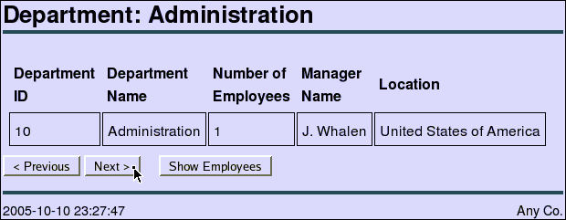

  7. 「Departments」ページで、「Next」をクリックして「Marketing」部門ページにナビゲートします。

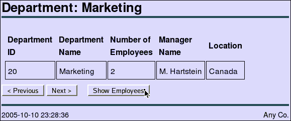

  8. 「Marketing」部門ページで、「Show Employees」をクリックします。
    画像の説明
    「Employees」ページに、従業員のページが以前と同様に表示されます。
