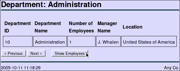

  15. 「Departments」ページで、「Show Employees」をクリックして「Employees」ページにナビゲートします。

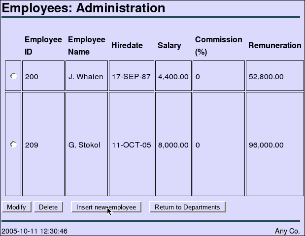

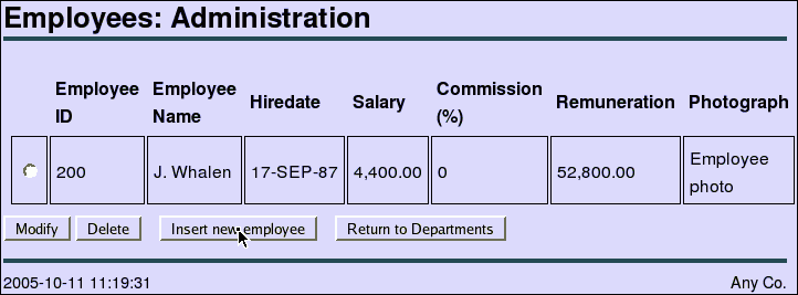

  16. 「Employees」ページで、新しい従業員レコードを挿入するには、「Insert new employee」をクリックします。

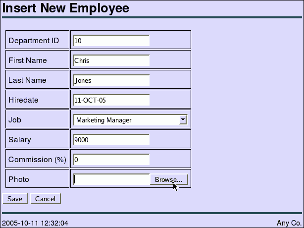

  17. 「Insert New Employee」フォームでは、データベースにアップロードするシステム上のサムネイル・イメージを選択できます。 次の各フィールドに独自の値を入力するか、または表示されている値を使用します。 「Browse」をクリックします。

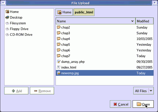

  18. 「File Upload」ウィンドウで、JPEGイメージ・ファイルを参照して選択し、「Open」をクリックします。

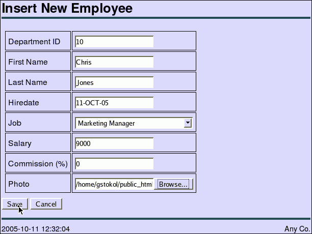

  19. 「Insert New Employee」ページで、「Save」をクリックします。

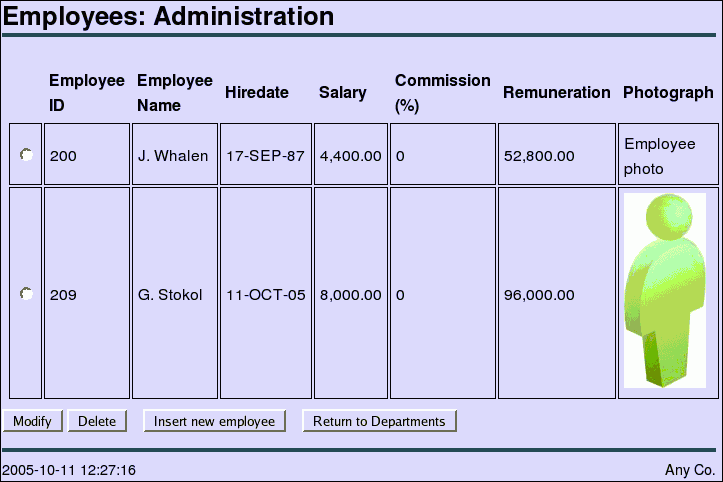

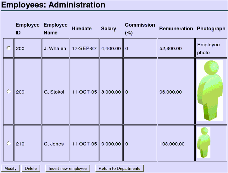

    「Employees」ページに、元のサイズのイメージを含む新しい従業員レコードが表示されます。

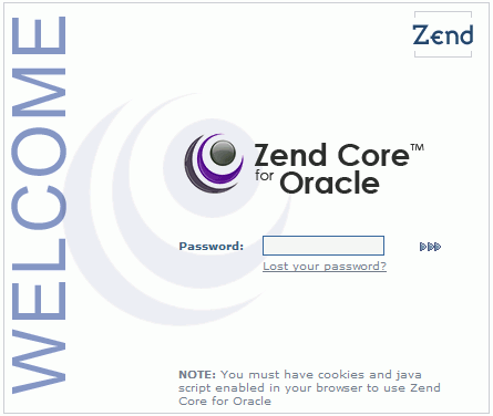

  2. ログイン画面で、「Password」フィールドにZend Core for Oracleのインストール時に指定したパスワードを入力し、ログイン(>>>)・アイコンをクリックします。

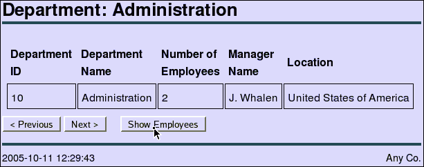

  11. 「Departments」ページで、「Show Employees」をクリックして、「Employees」ページにナビゲートします。

    「Employees」ページに、新しくアップロードしたJPEGイメージが表示されます。そのイメージ・サイズは、イメージ・サイズ変更コードを含める前にロードしたイメージと比較すると小さくなります。
