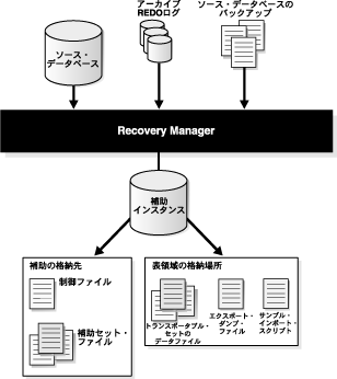

図24-1    バックアップからのRecovery Managerトランスポータブル表領域: アーキテクチャ
画像の説明
図24-1に示されているプロセスは、次のフェーズで実行されます。
  1. Recovery Managerによって、補助インスタンスが起動されます。
    Recovery Managerによって、表領域のリストアおよびリカバリを実行するために、ソース・データベースと同じホスト上に補助インスタンスが作成されます。また、補助インスタンスの初期化パラメータ・ファイルが自動的に作成され、インスタンスがNOMOUNTモードで起動されます。
  2. Recovery Managerによって、補助インスタンスの制御ファイルとして機能するソース・データベースの制御ファイルのバックアップがリストアされ、その制御ファイルがマウントされます。
  3. Recovery Managerによって、ソース・データベースのバックアップから、補助セットおよびトランスポータブル・セットのデータファイルがリストアされます。
    補助セットには、表領域の転送に必要なデータファイルおよびその他のファイルが含まれていますが、それらのファイル自体はトランスポータブル表領域セットの一部ではありません。通常、補助セットには、SYSTEM表領域、SYSAUX表領域、一時ファイル、およびロールバック・セグメントまたはUNDOセグメントを含むデータファイルが含まれています。補助インスタンスには、それ自体の制御ファイル、パラメータ・ファイル、オンライン・ログなどの他のファイルが関連付けられますが、これらのファイルは補助セットの一部ではありません。
    Recovery Managerによって、選択した補助の格納場所に補助データファイルが格納されます。補助の格納場所は、転送実行中に、補助インスタンスのパラメータ・ファイル、データファイル(トランスポータブル・セットのデータファイル以外)、制御ファイル、オンライン・ログなどの補助セット・ファイルをRecovery Managerによって格納できるディスク上の場所です。転送が正常に実行されると、これらのファイルはRecovery Managerによって削除されます。
    Recovery Managerによって、表領域の格納場所にトランスポータブル・セット・ファイルが格納されます。表領域の格納場所は、表領域の転送コマンドの完了時に、デフォルトでデータファイルのコピーおよび他の出力が格納されるディスク上の場所です。
  4. Recovery Managerは、補助インスタンスでデータベースのPoint-in-Timeリカバリを実行します。
    このリカバリによって、補助セットおよびトランスポータブル・セットのデータファイルの内容が、TRANSPORT DATABASEコマンドに対して指定された目標時点の状態に更新されます。目標時点が指定されていない場合、Recovery Managerでは、すべての使用可能なREDOログを使用してリカバリが行われます。必要に応じて、バックアップからアーカイブREDOログが補助の格納場所(またはその他の場所)にリストアされ、適用後に削除されます。
  5. Recovery Managerによって、補助データベースがRESETLOGSオプションを使用してオープンされます。
    これにより、データファイルに、表領域の転送操作の目的のSCN時点の表領域内容が反映されます。
  6. Recovery Managerによって、補助インスタンスのトランスポータブル・セットの表領域が読取り専用モードに設定されます。また、データ・ポンプ・エクスポートがトランスポータブル表領域モードで起動され、トランスポータブル・セットのエクスポート・ダンプ・ファイルが作成されます。
    デフォルトでは、ダンプ・ファイルは表領域の格納場所に格納されます。ダンプ・ファイルの場所を指定するには、「データ・ポンプ・ファイルの場所の指定」を参照してください。
    また、Recovery Managerによって、転送した表領域をターゲット・データベースに組み込む場合に使用するサンプル・データ・ポンプ・インポート・スクリプトも生成されます。このスクリプトの内容は、表領域の格納場所のimpscript.sqlという名前のファイルに書き込まれます。このスクリプト用のコマンドも、Recovery Managerのコマンド出力に含まれます。
  7. 前述の手順が正常に実行されると、Recovery Managerによって、補助インスタンスが停止され、TRANSPORT TABLESPACEの実行中に作成されたすべてのファイル(トランスポータブル・セット・ファイル、データ・ポンプ・エクスポート・ファイルおよびサンプル・インポート・スクリプトを除く)が削除されます。
