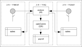

販売分析に定義者権限プロシージャを使用する企業を考えてみます。地区ごとの販売統計を取得するには、analyzeプロシージャによって各地区のsales表にアクセスする必要があります。そのためには、各地区サイトにプロシージャが存在している必要があります。これによりメンテナンス上の問題が発生します。問題を解決するために、この企業ではanalyzeプロシージャの実行者権限バージョンを本社にインストールしました。
図2-4に示すように、すべての地区サイトで同じプロシージャを使用して、各地区のsales表を問合せできます。
図2-4 実行者権限のソリューション
実行者権限のソリューション
「図2-4 実行者権限のソリューション」の説明
実行者権限のデフォルト動作のオーバーライドが必要になる場合もあります。本社がanalyzeプロシージャを使用して販売手数料を算出し、中央のpayroll表を更新する場合を考えます。analyzeの実行者が従業員の給料や他の機密性の高いデータが格納されているpayroll表に直接アクセスすることは問題です。
図2-5に示すように、analyzeプロシージャから定義者権限プロシージャcalcCommをコールし、このプロシージャでpayroll表を更新することで解決します。
図2-5 間接的なアクセス
間接的なアクセス
「図2-5 間接的なアクセス」の説明
