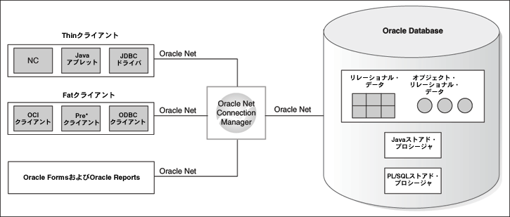

Oracle Databaseでは、Javaアプリケーションに対して、複合問合せの実行や同一データの異なるビューでの表示をサポートする動的なデータ処理エンジンが提供されます。クライアントからの要求はすべてデータ問合せとして構成されて即時処理され、問合せ結果がすぐに生成されます。
JavaとOracle Databaseを組み合せることによって、ビジネス・ニーズの変化に応じて簡単に更新できるコンポーネントベースでネットワーク中心のアプリケーションを作成できます。また、アプリケーションおよびデータ・ストアを、デスクトップからインテリジェント・ネットワークやネットワーク型のサーバーに移動できます。さらに重要なのは、これらのアプリケーションおよびデータ・ストアに任意のクライアント・デバイスからアクセスできることです。
図1-5に、従来の2層クライアント/サーバー構成を示します。この構成では、クライアントは、PL/SQLストアド・プロシージャのコールと同様の方法でJavaストアド・プロシージャをコールします。また、この図では、Oracle Net Services Connection Managerが、多数のネットワーク接続を単一のデータベース接続に結合する方法も示されています。このようにして、Oracle Databaseでは多数の同時ユーザーがサポートされます。
図1-5 2層クライアント/サーバー構成
2層クライアント/サーバー構成
「図1-5 2層クライアント/サーバー構成」の説明

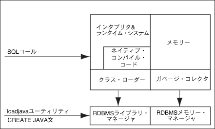

図1-8に、Oracle JVMの主要コンポーネントを示します。
図1-8 Oracle JVMの主要コンポーネント
「図1-8 Oracle JVMの主要コンポーネント」の説明
Oracle JVMは、標準のJavaネームスペースをデータベース・スキーマに埋め込みます。この機能によって、Javaプログラムで、企業のOracle Databaseやアプリケーション・サーバーに格納されているJavaオブジェクトにアクセスできます。
また、Oracle JVMは、データベースのスケーラブルな共有メモリー・アーキテクチャと緊密に統合されています。Javaプログラムでは、ユーザーの介入なしで、コール、セッションおよびオブジェクトの存続期間が効率的に使用されます。この結果、Oracle JVMおよび中間層のJavaビジネス・オブジェクトは、それらが長く存続するセッションの場合でも適切に調整できます。
次の項では、Oracle JVMの一部のコンポーネント、およびJDBCドライバとSQLJトランスレータの概要について説明します。
ライブラリ・マネージャ
JavaクラスをOracle Databaseに格納するには、loadjavaコマンドライン・ツールを使用します。このツールは、SQLのCREATE JAVA文を使用して格納を実行します。CREATE JAVA {SOURCE | CLASS | RESOURCE}文によってコールされると、ライブラリ・マネージャはJavaのソース、クラスまたはリソース・ファイルをデータベースにロードします。これらのJavaスキーマ・オブジェクトは直接アクセスされることはなく、Oracle JVMのみが使用します。
コンパイラ
Oracle JVMには、標準のJavaコンパイラが組み込まれています。CREATE JAVA SOURCE文が実行されると、Javaコンパイラは、Javaソース・ファイルをバイトコードと呼ばれるアーキテクチャに依存しない1バイトの命令に変換します。各バイトコードは、命令コードとそれに続くオペランドで構成されています。結果として、Javaの標準に完全に準拠したJavaクラス・ファイルが生成され、実行時にインタプリタに送信されます。
インタプリタ
Javaプログラムを実行するために、Oracle JVMには標準Java2のバイトコード・インタプリタが組み込まれています。インタプリタとそれに関連するJavaランタイム・システムによって、標準のJavaクラス・ファイルが実行されます。ランタイム・システムでは、ネイティブ・メソッド、およびホスト環境からのコールとホスト環境へのコールがサポートされます。
注意:
パフォーマンスを向上させるためにJavaコードをコンパイルすることもできます。Oracle JVMでは、ネイティブにコンパイルされたコアなJavaクラス・ライブラリ、SQLJトランスレータおよびJDBCドライバが使用されます。
クラス・ローダー
ランタイム・システムからの要求に応答して、Javaクラス・ローダーは、データベースに格納されているJavaクラスを検索、ロードおよび初期化します。クラス・ローダーはクラスを読み取り、そのクラスの実行に必要なデータ構造を生成します。不変のデータやメタデータは、初期化が1回の共有メモリーにロードされます。この結果、セッションごとに必要なメモリー量が低下します。クラス・ローダーは、必要に応じて外部参照を解決しようとします。また、ソース・ファイルが使用可能な場合、Javaクラス・ファイルを再コンパイルする必要があるときは、Javaコンパイラを自動的にコールします。
検証機能
Javaクラス・ファイルは、完全に移植可能で、明確に定義された形式に準拠しています。検証機能は、プログラム・フローを改ざんしたり、アクセス制限に違反する恐れのあるにせのJavaクラス・ファイルが誤って使用されるのを防止します。OracleのセキュリティとJavaのセキュリティが検証機能と連携することによって、ユーザーのアプリケーションとデータが保護されます。

Oracle Databaseでは、SQLデータにアクセスするためのJava APIが、JDBCとSQLJの2種類提供されています。両方のAPIをクライアントとサーバーで使用できます。このため、コードを変更せずに、クライアントとサーバーにアプリケーションをデプロイできます。
次の各項では、Oracle Databaseで提供されるJava APIおよびJPublisherのツールについて説明します。
JDBCドライバ
JDBCはデータベース・アクセス・プロトコルです。これを使用することによってデータベースに接続し、データベースに対するSQL文や問合せを実行できます。コアなJavaクラス・ライブラリに用意されているJDBC APIはjava.sqlの1つのみです。ただし、JDBCは、ベンダーが特定のデータベースに対して必要な特別機能を持つドライバを提供できるように設計されています。Oracleには、次のJDBCドライバが個別に用意されています。
ドライバ 説明
JDBC Thinドライバ JDBC Thinドライバを使用すると、Oracle SQLのデータにアクセスするPure Javaのアプリケーションおよびアプレットを作成できます。JDBC Thinドライバは、他のJavaアプレットと同様にWebページから動的にダウンロードできるため、Webベースのアプリケーションとアプレットに特に適しています。
JDBC OCIドライバ JDBC OCIドライバは、クライアントまたは中間層にあるOracle固有のネイティブ・コード(つまり非Javaコード)およびライブラリにアクセスします。JDBC Thinドライバと比較してパフォーマンスが向上しますが、サイズが極端に大きくなること、およびクライアント側でインストールが必要であるという問題があります。
サーバー側JDBC内部ドライバ Oracle Databaseでは、Javaコードがサーバー上で実行される場合に、サーバー側内部ドライバが使用されます。これによって、サーバーのOracle JVMで実行中のJavaアプリケーションは、ローカルに定義されたデータ(つまり、同じシステムの同じプロセスにあるデータ)にJDBCを使用してアクセスできます。また、基盤となるOracle RDBMSライブラリを直接使用できるため、パフォーマンスが向上し、JavaコードとSQLデータ間のネットワーク接続によるオーバーヘッドは発生しません。Oracle Databaseでは、サーバー上で同じJava-SQLインタフェースをサポートすることで、デプロイ時にコードの再作成を必要としません。
