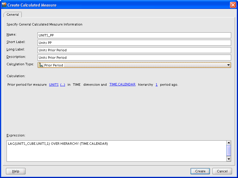

図5-1に、「計算済メジャーの作成」ダイアログ・ボックスを示します。
図5-1 計算済メジャーの作成
「図5-1 計算済メジャーの作成」の説明

選択した計算はテンプレートとして表示されます。テンプレートは計算の詳細を示すもので、変数部分を変更することによりカスタマイズできます。
図5-2は、前の期間を計算するためのテンプレートです。リンクをクリックすると、選択リストが表示されます。
図5-2 計算の変数部分の変更
前回の期間テンプレート
「図5-2 計算の変数部分の変更」の説明

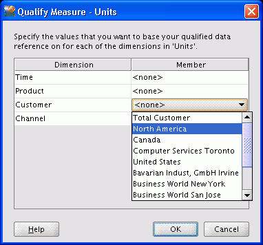

1つの計算にメジャーのすべての値を含めることができます。計算の種類によっては、選択した値のみが含まれるようにメジャーにフィルタを適用できます。1つ以上のディメンションを単独のディメンション・メンバーに制限するには、メジャーの横にある省略記号(...)をクリックします。図5-3のような「メジャーの修飾」ダイアログ・ボックスが表示されます。
図5-3 単独のディメンション・メンバーに制限
「メジャーの修飾」ダイアログ・ボックス
「図5-3 単独のディメンション・メンバーに制限」の説明

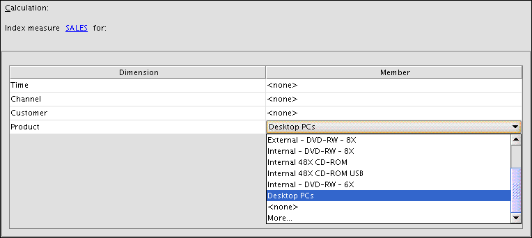

指数は、単独のメジャーに対して計算される数学的演算の1つです。指数計算では、メジャーの値と、基準となる数値との差の割合を求めます。
指数計算では計算テンプレートを使用しません。そのかわり、キューブの各ディメンションのディメンション・メンバーのリストの中から指数として使用するものを選択できます(図5-4を参照)。
図5-4 Productの指数の計算
指数用の「計算済メジャーの作成」ダイアログ・ボックス
「図5-4 Productの指数の計算」の説明
指数の例
この例では、Productディメンションに関して指数を作成し、Desktop PCsが指数として使用されています。

前の期間の例
次のテンプレートは、前回の期間を使用して計算済メジャーを定義します。
Prior period for measure SALES in TIME dimension and TIME.CALENDAR hierarchy 1 period ago.
この計算済メジャーに対する問合せの結果は次のとおりです。PRIOR_PERIOD列に、Calendar階層の同じレベルで1つ前の期間のSalesの値が示されます。
