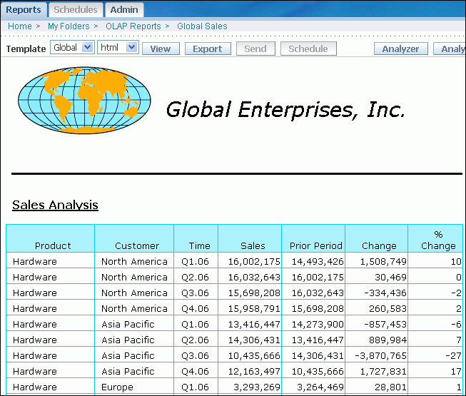

図6-1は、例6-1の問合せに基づくレポートをPDF形式で表示したものです。配布用のレポートを生成する場合は、Products、CustomersおよびTime Periodsの任意の組合せを選択リストから選択できます。このレポートでは、ハードウェア製品、ヨーロッパの顧客、および2006年第2四半期の月が選択されています。この章では、ドリル可能なディメンションを使用してこのようなレポートを作成する方法について説明します。

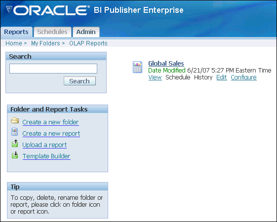

BI PublisherでのOLAPレポートの作成
各レポートは、BI Publisherで作成するレポート・エントリと、Microsoft WordやAdobe Acrobatなどのアプリケーションを使用して作成するレイアウト・テンプレートにより構成されます。レポートはフォルダ内にまとめておくことができます。
BI Publisherはミドルウェア・アプリケーションで、複数のソースからデータを導出できます。次に示す手順では、アクセスできるBI Publisherのキューブが1つ以上あることが想定されています。アクセスできるキューブがない場合は、新規データソースの定義をBI Publisherの管理者に依頼してください。
レポート・エントリの作成手順
  1. ブラウザでBI Publisherのホーム・ページを開き、ログインします。
  2. 「マイ・フォルダ」をクリックします。
  3. 既存のフォルダを開きます。
    または
    次の手順に従って新規フォルダを作成します。
    1. 「新規フォルダの作成」をクリックします。
    2. テキスト・ボックスにフォルダの名前(OLAP Reportsなど)を入力します。
    3. 「作成」をクリックします。
  4. 新規のフォルダをクリックして開きます。
  5. 新規レポートを作成します。
    1. 「新規レポートの作成」をクリックします。
    2. テキスト・ボックスにレポートの名前を入力します。
      この例では、Global Salesという名前のレポートを作成します。
    3. 「作成」をクリックします。
    新規のレポートがフォルダ内に表示されます(図6-2を参照)。

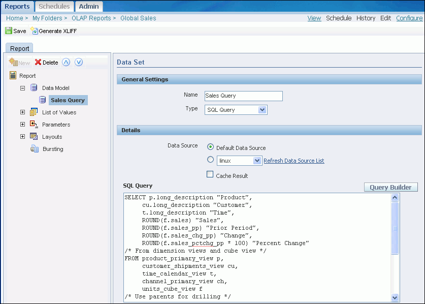

  3. 「データ・モデル」を選択し、「新規」をクリックします。
    「データ・セット」ページが表示されます。
  4. データセットの名前を入力し、例6-1に示したようなSQL問合せを入力します。ただし、セミコロンは使用できません。
  5. 「保存」をクリックします。
  6. 「表示」をクリックします。
    BI Publisherでは、レポート定義にエラーがないかどうかのチェックが行われます。エラーがなければ、レポート用のXMLが生成されます。
図6-3に、レポート・エディタの「データ・セット」ページを示します。

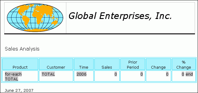

図6-4に、サンプル・レポートのテンプレートとして使用するWordドキュメントを示します。このドキュメントには次の要素が含まれます。
  • バナーの書式設定に使用する表。グラフィック、会社名および横罫線で構成されます。(静的)
  • レポートの名前。(静的)
  • 次の2つの行を含む問合せ結果の表。
    • 見出し行。(静的)
    • テキスト・フォーム・フィールドを含む本文行。XMLタグおよびデータの適切な書式を指定します。これらのフィールドは、BI Publisherによって問合せのデータに置き換えられます。最初の列と最後の列にはそれぞれ2つのフィールドが含まれています。最初と最後のフィールドにより、列の繰返し範囲が指定されます。(動的)
  • 日付フィールド。このフィールドは、Wordにより現在の日付に更新されます。(動的)
この例では、何も記述されていないWordテンプレートを使用しますが、すでにバナーなどが定義されているテンプレートを使用してもかまいません。
図6-4 Wordで作成されたBI Publisher用のサンプル・レポート・テンプレート
「図6-4 Wordで作成されたBI Publisher用のサンプル・レポート・テンプレート」の説明

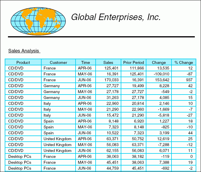

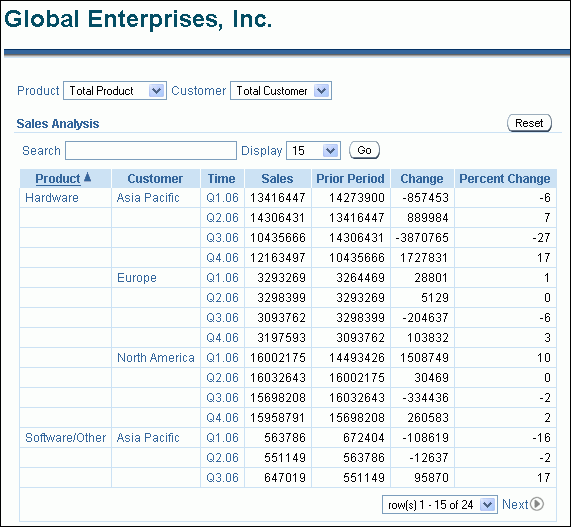

図6-5に、HTML形式で表示したレポートを示します。
図6-5 HTML形式で表示したBI Publisherのレポート
Global Enterprisesレポート
「図6-5 HTML形式で表示したBI Publisherのレポート」の説明

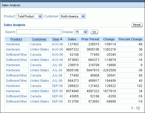

ディメンション選択リストの追加
ディメンションの選択リストをレポートに追加できます。レポートの生成時に、問合せを変更することなく、選択するデータを変更できます。選択リストを追加するには、次の手順を実行します。
  • メニューに表示する値リスト(LOV)を1つ以上作成します。
  • LOVを表示するためのメニューを作成します。
  • メニューに対して作成したバインド変数が使用されるように問合せを編集します。

問合せの編集
メニューをアクティブにするには、レポートに対する問合せのWHERE句を変更して、バインド変数が使用されるようにします。バインド変数の値は、現在メニューで選択されている内容になります。
次に示すのは、WHERE句の条件の書式です。
parent_column = :bind_variable
この例では、WHERE句に、Time、ProductおよびCustomerのバインド変数を使用します。
WHERE  p.parent  = :product
   AND cu.parent = :customer
   AND t.parent  = :time
   AND ch.level_name = 'TOTAL'
問合せの編集手順
  1. 「データ・モデル」から、このレポートに対して定義したデータセットを選択します。
  2. 「SQL問合せ」ボックスで、パラメータを定義する際に作成したバインド変数が使用されるようにWHERE句を編集します。
  3. 「保存」をクリックします。

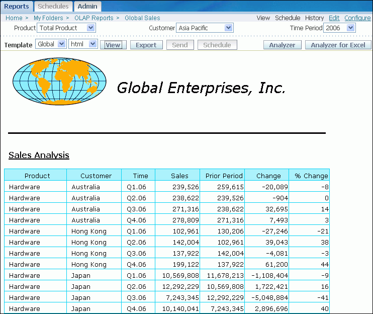

図6-6に、BI Publisherに表示されたHTML形式のレポートを示します。上部には、Product、CustomerおよびTimeの各選択リストが表示されています。クロス集計には、2006年第3四半期の月、ハードウェア製品およびヨーロッパの国がリスト表示されています。データの選択内容を変更して表示する場合は、メニューからTime Period、ProductおよびCustomerを選択し、「表示」をクリックします。このレポートは、図6-1に示したレポートと同じレポート・エントリおよび問合せを使用して生成されたものです。
このレポートに対して、グラフやその他の表をさらに追加することもできます。
図6-6 BI Publisherの選択リストを持つSalesレポート
ディメンション・リストを持つSalesレポート
「図6-6 BI Publisherの選択リストを持つSalesレポート」の説明

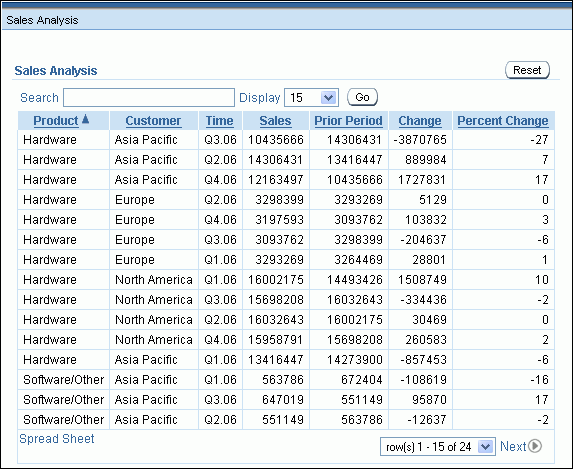

Application Expressを使用したダッシュボードの開発
Oracle Application Expressは、Oracle Database用の高速Webアプリケーション開発ツールです。Application Expressには、ユーザー・インタフェースのテーマ、ナビゲーショナル・コントロール、フォーム・ハンドラ、フレキシブル・レポートなど、開発プロセスを簡素化するための機能が組み込まれています。
第1章に、キューブから分析データを抽出し、それらを多様なグラフやレポートの形式で表した高度なダッシュボードが図示されています。Oracle OLAPにより生成される豊富な分析データを表示するためのダッシュボードを、キューブから容易に作成できます。
Application Expressをまだ使用していない場合は、次のOracle Technology Networkのページから、ソフトウェア、チュートリアルおよびドキュメント一式をダウンロードできます。
http://www.oracle.com/technology/products/database/application_express

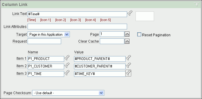

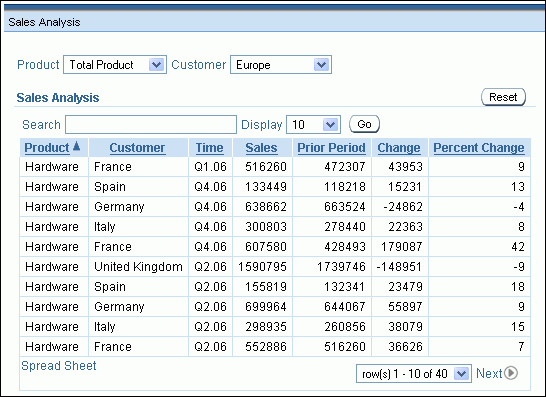

図6-7に、ProductとCustomerの表示リスト、および3つのディメンション列すべてにリンクを持つクロス集計を示します。新規のProductまたはCustomerを選択すると、関連する列には新たに、選択したキーの子が表示されます。いずれかの列のディメンション・キーをクリックすると、その子が表示されます。「リセット」ボタンを押すと、ページがリフレッシュされ、最初に選択したデータが表示されます。
図6-7 Application Expressのドリル可能なディメンション
Application ExpressのSalesレポート
「図6-7 Application Expressのドリル可能なディメンション」の説明

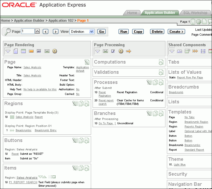

Application ExpressでのOLAPアプリケーションの作成
Application Expressでは、管理者が作成した作業領域で、Webアプリケーションの開発を行います。各アプリケーションは1つ以上のHTMLページで構成されており、各ページはその中の特定の場所を表す複数のリージョンで構成されています。また各リージョンは、レポート(クロス集計)やグラフなどいくつかの要素で構成されています。

図6-8に、Application Expressに表示された問合せの結果を示します。ページには、ブレッドクラム、「検索」ボックス、「表示」リスト、「実行」ボタン、「リセット」ボタン、「スプレッドシート」リンクなどのアイテムが自動的に追加されます。このアプリケーションでは「リセット」ボタン以外は不要であるため、その他のアイテムは削除してもかまいません。
図6-8 Application Expressの基本的なSalesレポート
「図6-8 Application Expressの基本的なSalesレポート」の説明

図6-9に、「ページ定義」の一部を示します。
図6-9 Application Expressの「ページ定義」
「図6-9 Application Expressの「ページ定義」の説明

図6-10は、ProductおよびCustomerの各選択リストが表示された修正済ページを示したものです。
図6-10 ドリル用の選択リストを持つダッシュボード
選択リストを持つダッシュボード
「図6-10 ドリル用の選択リストを持つダッシュボード」の説明

ダッシュボードのユーザーがクロス集計内のリンクされたディメンション列をクリックすると、バインド変数の値が変更され、それに伴ってクロス集計も変更されます。階層をドリルダウンした後、「リセット」ボタンを押すことにより、画面上のデータを元の選択状態に戻すことができます。これらの列リンクを実装するには、列リンクを追加し、「リセット」ボタンをアクティブにする必要があります。
ディメンション列にリンクを追加する手順
  1. 「ページ定義」を開きます。
  2. 「リージョン」で、「レポート」リンクをクリックします。
    「レポート属性」ページが表示されます。
  3. 「列属性」で、レポート表示を修正します。手順は次のとおりです。
    • 非表示にする列(DIM_KEY列やPARENT列など)の「表示」チェック・ボックスを選択解除します。
    • レポートに対して目的のソートを行うため、「ソート」チェック・ボックスおよび「ソート順序」チェック・ボックスを選択します。この例におけるソート順序は、Product(1)、Customer(2)、Time(3)です。
  4. ディメンション列の「編集」アイコンをクリックします。
    「列属性」ページが表示されます。
  5. 「列リンク」で、リンクを定義します。手順は次のとおりです。
    • 「リンク・テキスト」: ディメンションの名前を選択します。
    • 「ページ」: ページ番号を入力します。
    • 「名前」: レポートに表示される順序でディメンションをリスト表示します。「アイテム」はバインド変数の名前です。また「値」は、定義されているディメンションのDIM_KEY列またはその他のディメンションのPARENT列です。
    図6-11に、Timeディメンションのリンク定義を示します。
  6. 「変更の適用」をクリックします。
    「列属性」ページが閉じ、「レポート属性」ページに戻ります。
  7. その他のディメンション列のリンクを定義します。
  8. 「変更の適用」をクリックします。
    「レポート属性」ページが閉じ、「ページ定義」に戻ります。
図6-11 Timeリンクの定義
列リンクの定義
「図6-11 Timeリンクの定義」の説明

図6-12に、2006年第3四半期の月を表示した、処理が完了したページを示します。このアプリケーションでの操作を続行して、他のレポートやグラフをページに追加することもできます。これらのレポートやグラフにデータを供給するSQL問合せには、ディメンションのバインド変数をそのまま使用できます。
図6-12 Application Expressの列リンクを持つSales Analysisレポート
Application Expressのディメンション・リスト
「図6-12 Application Expressの列リンクを持つSales Analysisレポート」の説明
