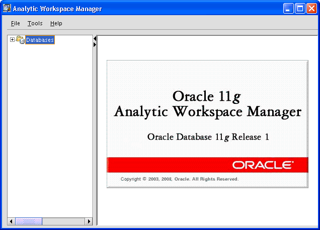

図2-1は初期画面です。
図2-1 Analytic Workspace Managerの起動
Analytic Workspace Managerのスプラッシュ・スクリーン
「図2-1 Analytic Workspace Managerの起動」の説明

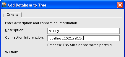

  1. ナビゲーション・ツリーで最上位の「データベース」フォルダを右クリックし、ポップアップ・メニューから「データベースをツリーに追加」を選択します。
  2. 「データベースをツリーに追加」ダイアログ・ボックスに必要な情報を入力します。
図2-2は、「データベースをツリーに追加」ダイアログ・ボックスの「一般」タブに表示された接続情報です。
図2-2 データベース接続の定義
「図2-2 データベース接続の定義」の説明
