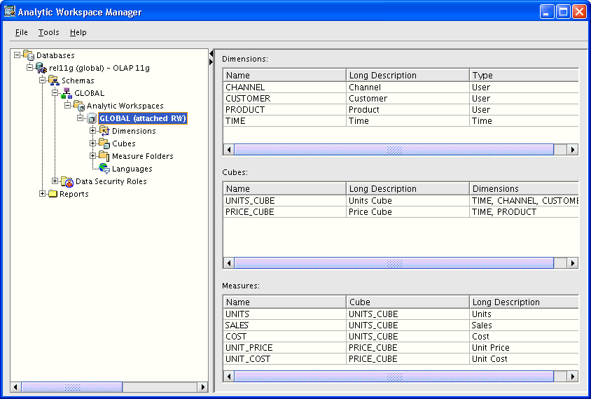

図3-1は、Analytic Workspace Managerのメイン・ウィンドウです。このウィンドウには、メニュー、ツールバー、ナビゲーション・ツリーおよびプロパティ・シートがあります。ナビゲーション・ツリーでオブジェクトを選択すると、右側のプロパティ・シートにそのオブジェクトの詳細情報が表示されます。オブジェクトを右クリックすると、そのオブジェクトに対する適切なアクションを選択できるメニュー項目が表示されます。

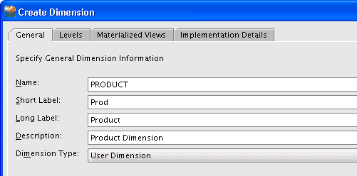

図3-2は、Productディメンションの作成画面です。
図3-2 Productディメンションの作成
「ディメンションの作成」ダイアログ・ボックス
「図3-2 Productディメンションの作成」の説明

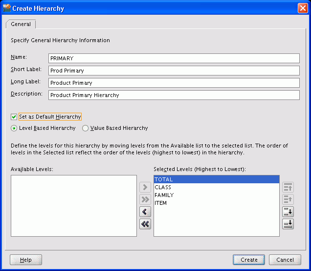

図3-4は、ProductディメンションのPrimary階層の作成画面です。
図3-4 Product Primary階層の作成
「階層の作成」ダイアログ・ボックス
「図3-4 Product Primary階層の作成」の説明

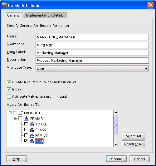

図3-5は、ProductディメンションのMarketing Manager属性の作成画面です。ここでは、この属性はItemレベルにのみ適用されます。
図3-5 Product Marketing Manager属性の作成
「属性の作成」ダイアログ・ボックス
「図3-5 Product Marketing Manager属性の作成」の説明

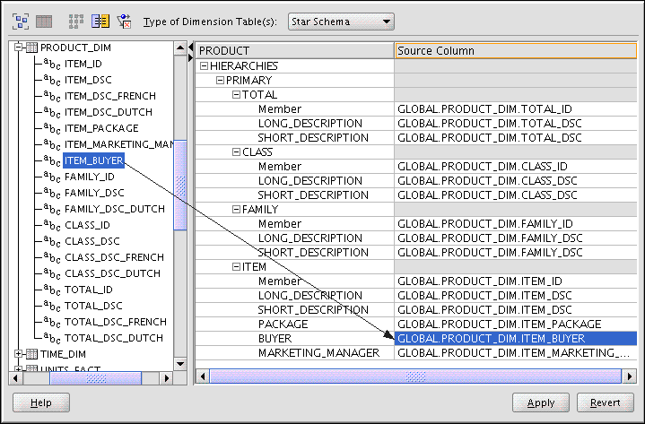

  4. ソース列を、ディメンションのマッピング表の適切なセルにドラッグ・アンド・ドロップします。
  5. すべてのレベルと属性をマップしたら、「適用」をクリックします。
  6. 境界線を右側にドラッグして、ナビゲーション・ツリーが表示されるようにします。
図3-6は、表形式ビューでマップしたProductディメンションを示したものです。矢印は、PRODUCT_DIM.ITEM_BUYER列がPRODUCT.ITEM.BUYER属性にマッピングされていることを表しています。

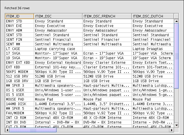

  1. スキーマ・ツリーまたはマッピング・キャンバスのグラフィカル・ビューでソース・オブジェクトを右クリックします。
  2. ポップアップ・メニューから「データを表示」を選択します。
図3-7は、PRODUCT_DIM表に格納されているデータを示しています。

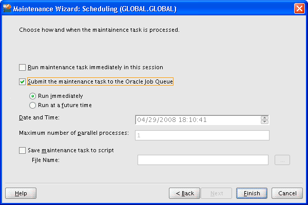

  4. ディメンション値をすぐにロードする場合は、「終了」をクリックします。
    ウィザードの他のページでは、SQLスクリプトを作成したり、ロード処理をOracleジョブ・キューに送ることができます。これらのオプションを使用する場合は、「次へ」をクリックします。

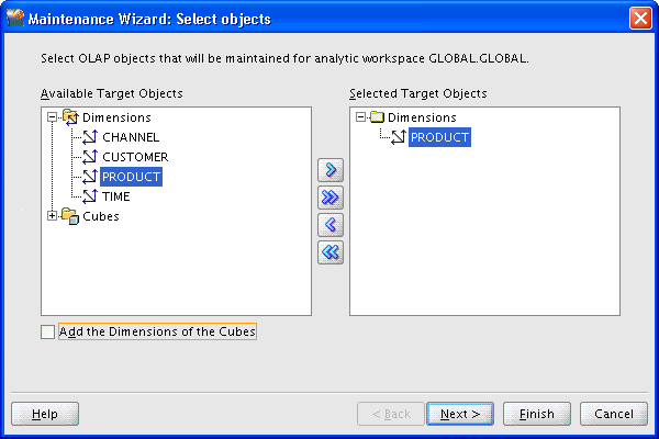

図3-8は、メンテナンス・ウィザードの最初のページです。Productディメンションのみがメンテナンスの対象として選択されています。Productディメンションのすべてのメンバーおよび属性が、マップされたリレーショナル・ソースからフェッチされます。
図3-8 Productディメンションへのディメンション値のロード
メンテナンス・ウィザードの「オブジェクトを選択」ページ
「図3-8 Productディメンションへのディメンション値のロード」の説明

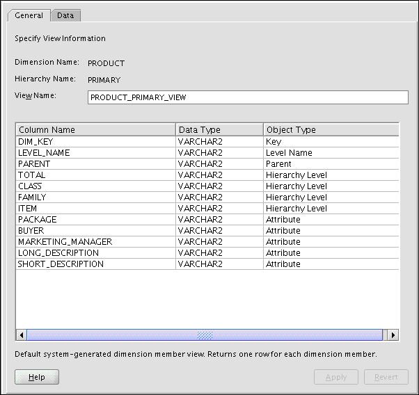

図3-9は、Product Primary階層のリレーショナル・ビューの説明画面です。データについては「データ」タブで確認できます。
図3-9 Product Primary階層ビュー
「図3-9 Product Primary階層ビュー」の説明

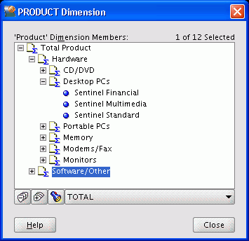

図3-10は、ProductディメンションのPrimary階層です。
図3-10 Product Primary階層の表示
ディメンション・ビューア
「図3-10 Product Primary階層の表示」の説明

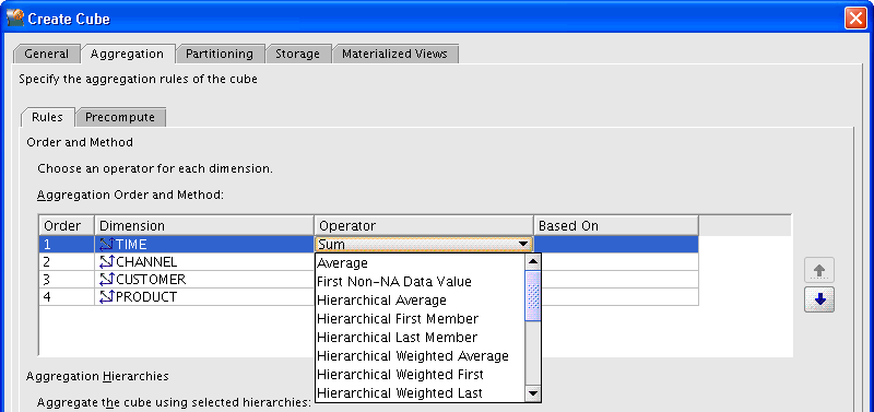

  4. 「集計」タブで「ルール」サブタブをクリックし、各ディメンションの集計方法を選択します。キューブで複数の方法を使用する場合は、必要な結果を取得するためのディメンションの集計順序を指定する必要があります。
    集計から除外する階層を指定する必要がなければ、タブの一番下のオプションは無視してかまいません。
  5. キューブのマッピング後にアドバイザを実行すると、最適なパーティションと記憶域がOracle OLAPによって決定されます。ただし、これらのオプションをユーザー自身で定義する場合は、キューブを作成する前に「パーティショニング」タブと「記憶域」タブで設定を行います。
  6. 「作成」をクリックします。新しいキューブが「キューブ」以下にサブフォルダとして表示されます。
図3-11は、Unitsキューブの「ルール」サブタブに演算子のリストが表示されている画面です。

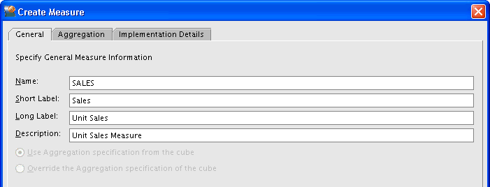

図3-12は、「メジャーの作成」ダイアログ・ボックスの「一般」タブです。
図3-12 Salesメジャーの作成
「メジャーの作成」ダイアログ・ボックス
「図3-12 Salesメジャーの作成」の説明

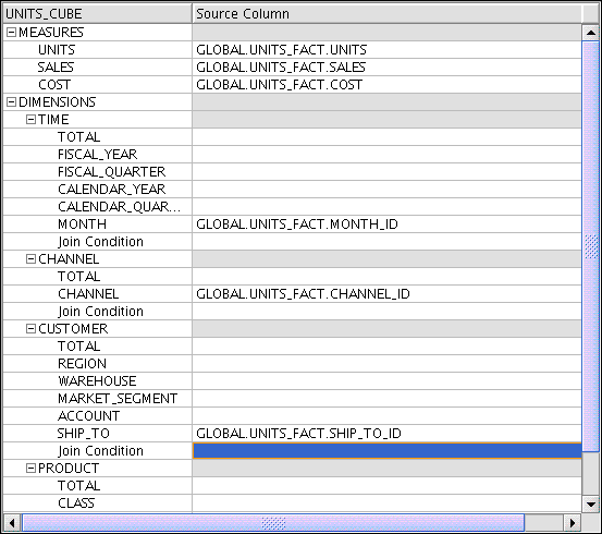

キューブのマッピング
キューブのマッピングでは、ディメンションをマッピングしたときと同じインタフェースを使用します(「ディメンションのマッピング」を参照)。
表形式ビューでキューブをマッピングするときは式を使用できます。この機能により、データ・メンテナンスの一部として次のタスクを実行できるため、中間的なデータ・ステージングが不要になります。
  • OLAP式の構文で使用できる関数や演算子を組み合せて、リレーショナル・データに対する計算を実行する。
  • 基になるリレーショナル・ソースよりも集計度が高いメジャーを作成する。たとえば、TimeディメンションにDay、Month、QuarterおよびYearという列があり、Salesのファクト表がDay外部キー列によってTimeに関連付けられているとします。基本的なマッピングの場合、Dayレベルでキューブにデータを格納します。しかし、データ・リフレッシュ時にMonthレベルで集計することが可能です。ワンアップ・マッピングと呼ばれる方法を使用して、キューブをTimeのMonth列にマップして、Day列でディメンション表とファクト表との結合を指定します。

キューブのマッピング手順
  1. ナビゲーション・ツリーでキューブのフォルダを開き、「マッピング」をクリックします。
    マッピング・ウィンドウには、左側にスキーマ・ナビゲーション・ツリーがある他、選択したキューブとそのディメンションのマッピング表が表示されます。これが表形式ビューです。
  2. マッピング・ウィンドウを大きくするために、ペインの境界線を左側にドラッグします。
  3. スキーマ・ツリーで、メジャーのデータが格納されている表、ビューまたはシノニムを開きます。
  4. ソース列を、キューブのマッピング表の適切なセルにドラッグ・アンド・ドロップします。
  5. すべてのディメンションとメジャーをマップしたら、「適用」をクリックします。
  6. 境界線を右側にドラッグして、マッピング・ウィンドウのサイズを小さくします。
図3-13では、マッピング・キャンバスで、UnitsキューブがUNITS_FACT表の列にマップされています。マッピングを保存すると、この図のようなベース・レベルのマッピングの結合状態が表示されます。
図3-13 表形式ビューでマップしたUnitsキューブ
表形式ビューでのキューブのマッピング
「図3-13 表形式ビューでマップしたUnitsキューブ」の説明

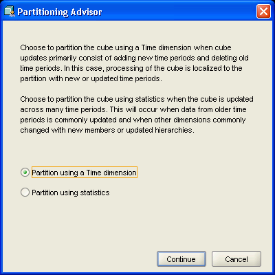

パーティション化方法の選択
パーティション化は、キューブ内のメジャーを物理的に格納する手法の1つです。これにより、大きなメジャーのパフォーマンスが次のように向上します。
  • データ構造をコンパクトに保つことで、スケーラビリティが向上します。各パーティションは、小さなメジャーのように機能します。
  • 関連するデータはまとめて格納されるため、問合せまたはメンテナンスの際に対象となるデータセットが小さくて済みます。
  • データ・メンテナンス時のパラレル集計が可能になります。各パーティションを別々のプロセスで集計できます。
  • 記憶域上の古いデータの削除が容易になります。古いパーティションを削除し、新しいパーティションを追加できます。
パーティションの数は、キューブへのデータのロードやデータの集計に割当て可能なデータベース・リソースに影響します。十分なリソースが割り当てられていれば、複数のパーティションを同時に集計できます。
ソース表の分析とパーティション化方法の決定は、キューブ・パーティショニング・アドバイザによって行われます。キューブ・パーティショニング・アドバイザの推奨する方法を採用できますが、ユーザー独自のパーティション化方法を決めることもできます。
注意:
キューブ・パーティショニング・アドバイザは、データソースにキューブをマッピングした後、データをロードする前に実行してください。パーティション化方法は、キューブ・パーティショニング・アドバイザを使用していつでも変更できますが、変更後はデータを再ロードする必要があります。
独自のパーティション化方法を指定できるのは、キューブの作成時のみです。
パーティション化のディメンションの選択
ライフサイクル管理を中心に考慮してパーティション化方法を決める場合は、Timeディメンションに基づいてキューブをパーティション化する必要があります。こうすれば、古い期間をまとめて削除し、新しい期間を新しいパーティションに追加できます。図3-15では、TimeディメンションのQuarterレベルがパーティション化キーとして使用されています。キューブ・パーティショニング・アドバイザの時間オプションを選択すると、Timeディメンションの階層とレベルをパーティション化に使用するよう推奨されます。
ライフサイクル管理が主要な考慮事項でない場合は、キューブ・パーティショニング・アドバイザを実行して統計オプションを選択します。キューブ・パーティショニング・アドバイザによって、作成と問合せのパフォーマンスを最適化するための方法が決定されます。
キューブ・パーティショニング・アドバイザの実行手順
  1. キューブをデータソースにマップします(マップが完了していない場合)。
  2. ナビゲーション・ツリーで、プロパティ・ページを表示するキューブを選択します。
  3. 「パーティショニング」タブで、「キューブ・パーティショニング・アドバイザ」をクリックします。
  4. 「時間ディメンションを使用するパーティション」または「統計を使用するパーティション」を選択します。
    キューブ・パーティショニング・アドバイザがキューブを分析する間、しばらく待機します。分析が完了すると、キューブ・パーティショニング・アドバイザによる推奨設定が表示されます。
  5. キューブ・パーティショニング・アドバイザの推奨内容を評価します。
    • 推奨設定を使用する場合は、「パーティション・アドバイスの受入れ」を選択します。新しいパーティションが適用されたキューブが再作成されます。
    • 推奨設定を使用しない場合は、「パーティション・アドバイスの受入れ」ボックスの選択を解除します。
  6. 「OK」をクリックします。
図3-14は「キューブ・パーティショニング・アドバイザ」ダイアログ・ボックスを示しています。
図3-14 キューブのパーティション化
「パーティショニング・アドバイザ」ダイアログ・ボックス
「図3-14 キューブのパーティション化」の説明
パーティション化したディメンションの例

キューブへのデータのロード
キューブにデータをロードする方法は、ディメンションにデータをロードする方法と同じです。ただし、一般にビジネス・メジャーのデータをロード、集計する時間が長くなります。少数のデータ・サンプルを使用して次元モデルを作成する場合を除き、1つ以上のバックグラウンド・プロセスで作成を実行した方がよい場合もあります。
  1. ナビゲーション・ツリーで、「キューブ」フォルダまたは特定のキューブの名前を右クリックします。
  2. 「キューブのメンテナンス」を選択します。
    メンテナンス・ウィザードが起動し、「オブジェクトを選択」ページが表示されます。
  3. 「使用可能なターゲット・オブジェクト」から1つ以上のキューブを選択し、矢印のボタンを使用して「選択済ターゲット・オブジェクト」に移動します。ディメンションがすでにロードされている場合は、「選択済ターゲット・オブジェクト」からそのディメンションを削除できます。
  4. 「ディメンション・データ処理オプション」ページでは、デフォルト値を変更する必要はありません。
  5. 「アナリティック・ワークスペースのタスク処理オプション」ページでは、作成処理をOracleジョブ・キューに発行したり、Analytic Workspace Managerの外部で実行可能なSQLスクリプトを作成することもできます。
    また、この作成処理に使用されるプロセス数を指定することもできます。パラレル処理の数は、キューブのパーティションの数、作成専用のプロセスの数、JOB_QUEUE_PROCESSES初期化パラメータの設定のうち、最も小さい数が上限になります。
    「ヘルプ」をクリックすると、各項目の詳細を参照できます。
  6. 「終了」をクリックします。
図3-16は、作成処理をすぐにOracleジョブ・キューに発行する場合の例です。
図3-16 スケジューリング・オプションの選択
メンテナンス・ウィザードのタスク処理オプションのページ
「図3-16 スケジューリング・オプションの選択」の説明

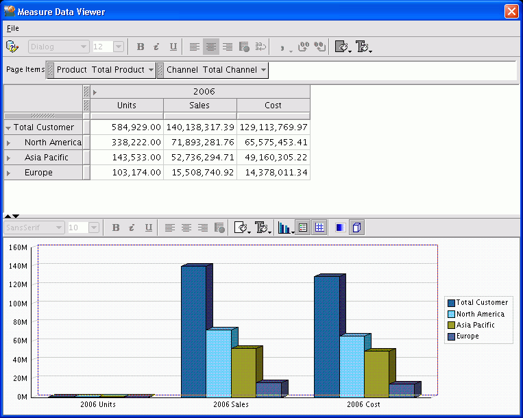

キューブ内のデータの表示
キューブにデータをロードしたら、Analytic Workspace Managerでビジネス・メジャーのデータを表示できます。
キューブ内のデータの表示手順
  1. ナビゲーション・ツリーでキューブを右クリックします。
メジャー・データ・ビューアが開き、選択したメジャーがページ上部のクロス集計とページ下部のグラフに表示されます。クロス集計では、行と列の見出しになっているディメンション階層を開いたり閉じたりできます。また、ディメンションをピボットしたりスワップすることによって、ディメンションの位置を変更することもできます。必要に応じて、あるディメンションを別のディメンションの入れ子にして、複数のディメンションを行や列の見出しにできます。
  • ピボット操作を行うには、ディメンションをある位置から別の位置に(通常は他のディメンションの上または下に)ドラッグ・アンド・ドロップします。
  • ディメンションをスワップする場合は、ディメンションを別のディメンションの上に直接ドラッグ・アンド・ドロップすれば、2つのディメンションの位置が入れ替わります。
選択データを大幅に変更する場合は、「ファイル」メニューから「クエリー・ビルダー」を選択します。
図3-17は、メジャー・データ・ビューアに表示されたUnitsキューブです。
図3-17 Unitsキューブの表示
メジャー・データ・ビューア
「図3-17 Unitsキューブの表示」の説明

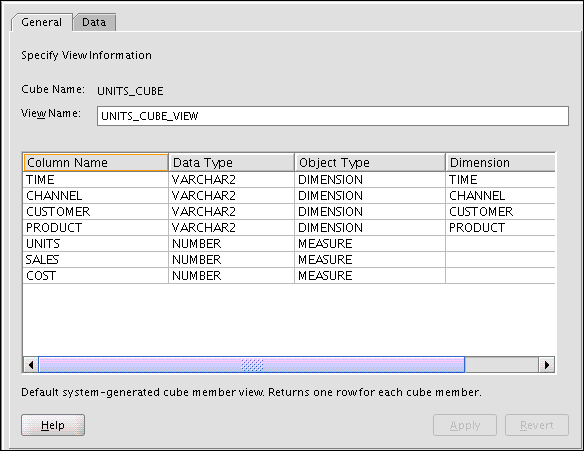

キューブ・ビューの説明の表示
メンテナンス・ウィザードは、キューブのリレーショナル・ビューを自動的に生成します。これらのビューおよびビューに対する問合せ方法については、第4章を参照してください。
図3-18は、Unitsキューブのリレーショナル・ビューの説明画面です。
図3-18 Unitsキューブ・ビューの説明
Unitsキューブ・ビューのプロパティ・シート
「図3-18 Unitsキューブ・ビューの説明」の説明

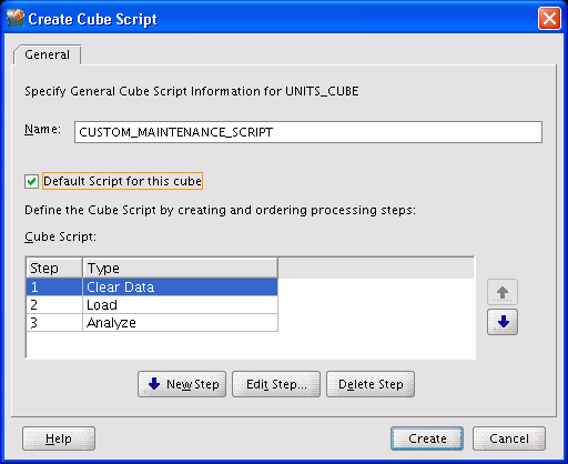

キューブ・スクリプトの作成手順
  1. キューブのフォルダを開きます。
  2. 「キューブ・スクリプト」を右クリックし、「キューブ・スクリプトを作成」を選択します。
    「キューブ・スクリプトを作成」ダイアログ・ボックスが表示されます。
  3. 「一般」タブで、キューブ・スクリプトの名前を入力します。
  4. 新しい手順を作成するには、「新規手順」をクリックします。
  5. 手順のタイプを選択します。
    選択した手順のタイプに関する「新規手順」ダイアログ・ボックスが表示されます。
  6. それぞれのタブに必要な情報を入力し、「OK」をクリックします。
    新しい手順がキューブ・スクリプトの「一般」タブに表示されます。
  7. 「作成」をクリックします。
    新しいキューブ・スクリプトが「キューブ・スクリプト」フォルダ内の項目として表示されます。
  8. キューブ・スクリプトを実行します。
    1. ナビゲーション・ツリーでキューブ・スクリプトを右クリックし、「キューブ・スクリプトの実行」を選択します。
      メンテナンス・ウィザードが起動します。
    2. ウィザードの各手順を実行します。
    3. 結果を表示するには、キューブを右クリックして「データを表示」を選択します。
図3-19に「キューブ・スクリプトを作成」ダイアログ・ボックスを示します。この図では、いくつかの手順がすでに定義されています。
図3-19 キューブ・スクリプトの作成
「図3-19 キューブ・スクリプトの作成」の説明

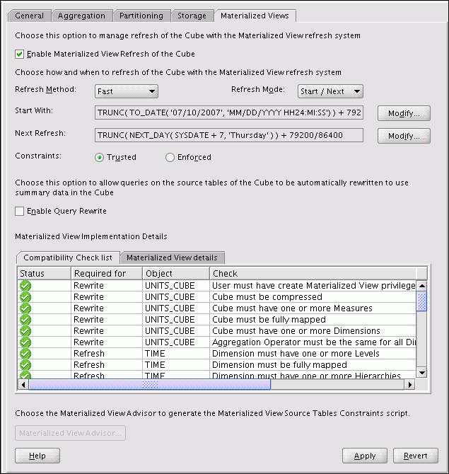

キューブへのマテリアライズド・ビュー機能の追加
Oracle OLAPキューブは、マテリアライズド・ビュー機能を利用できるように拡張できます。キューブはOracle Databaseマテリアライズド・ビュー・サブシステムを介して段階的にリフレッシュでき、ソース表に対する問合せの透過的リライトの対象として使用できます。このように拡張されたキューブを、キューブ・マテリアライズド・ビューと呼びます。
キューブ・マテリアライズド・ビューに関連付けられたOLAPディメンションも、マテリアライズド・ビュー機能を使用して定義されます。
キューブ・マテリアライズド・ビューとして設定するキューブは、次の条件を満たしている必要があります。
  • キューブのすべてのディメンションに、レベルと階層が少なくとも1つずつ存在する。不規則階層およびスキップレベル階層はサポートされない。
  • キューブのすべてのディメンションで同じ集計演算子(SUM、MIN、MAXのいずれか)を使用している。
  • 定義とマップが完全に行われている。たとえば、キューブに5つのメジャーがある場合、その5つすべてがソース表にマップされている。
  • ディテール表で、ディメンションおよびRELY制約がサポートされている。これらが定義されていない場合は、リレーショナル・スキーマ・アドバイザを使用して、ディテール表に対してこれらを定義するスクリプトを生成できる。
  • 圧縮されている。
  • 計算済メジャーは使用できるが、キューブ・スクリプト内のより高度な分析機能は使用できない。
マテリアライズド・ビュー機能を追加する手順
  1. ナビゲーション・ツリーでキューブを選択します。
    そのキューブのプロパティ・シートが表示されます。
  2. 「マテリアライズド・ビュー」タブを選択します。
  3. チェック・リストを確認し、エラーになったテストがあった場合はその原因を修正します。
    キューブ全体が有効な状態にならないと、キューブ・マテリアライズド・ビューを定義できません。
  4. 自動リフレッシュする場合は、このページの上半分の項目について設定を行います。クエリー・リライトを行う場合は、このページ内のすべての項目について設定を行ってください。
    このページの各項目に関する詳細を確認する場合は、「ヘルプ」をクリックしてください。
  5. 「適用」をクリックします。
アナリティック・ワークスペースと同じスキーマにキューブ・マテリアライズド・ビューが表示されます。キューブおよびキューブの各ディメンションのマテリアライズド・ビューが作成されます。キューブ・マテリアライズド・ビューにはデータは格納されません。データはキューブに格納されます。CB$という接頭辞が付いた表が、キューブ・マテリアライズド・ビューです。
新しいマテリアライズド・ビューの最初の状態は失効状態であるため、リフレッシュを実行するまでクエリー・リライトは利用できません。キューブの「マテリアライズド・ビュー」タブで最初のリフレッシュ時刻を指定するか、メンテナンス・ウィザードでリフレッシュを実行できます。
図3-20は、Unitsキューブの「マテリアライズド・ビュー」タブを示しています。ここでは、毎週木曜日の午後10時にデータを自動リフレッシュするように設定されています。
図3-20 マテリアライズド・ビューの定義
「図3-20 マテリアライズド・ビューの定義」の説明

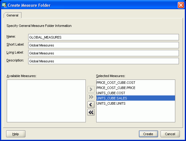

メジャー・フォルダの定義
メジャー・フォルダは、メジャーをグループに分類して名前を付けたものです。ユーザーは、SalesやCostsといった名前のメジャーを含む複数のアナリティック・ワークスペースやリレーショナル・スキーマにアクセスすることがあります。アプリケーションではメジャー・フォルダを利用してこれらのメジャーを区別します。
メジャー・フォルダの作成手順
  1. 目的のアナリティック・ワークスペースのフォルダを開きます。
  2. 「メジャー・フォルダ」を右クリックし、ポップアップ・メニューから「メジャー・フォルダの作成」を選択します。
  3. 「メジャー・フォルダの作成」ダイアログ・ボックスの「一般」タブで必要な情報を入力します。
新しいメジャー・フォルダが、ナビゲーション・ツリーの「メジャー・フォルダ」の下に表示されます。サブフォルダも作成できます。
図3-21は、メジャー・フォルダの作成画面です。
図3-21 メジャー・フォルダの作成
「図3-21 メジャー・フォルダの作成」の説明
